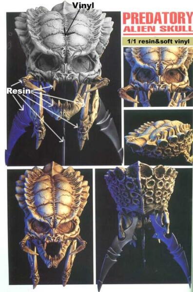

bonjours voila mon avancement des kits !!oui je fais les 4 kit en même temps smily1
pour commencer le kit prédator ! enfin prêt pour la peinture !
les défauts du kit : il y en as trois avec le socles la première (1) c'est la pointe du crane elle doit être redressée , (2) le bas doit être rapprochée pour faire passée la mâchoire du crane . (3) les pieds du socle son tordu ! le reste mandibule dent etc.. doit avoir les bouts arrondie pour les coller .

Message par Lemandarin le Jeu 20 Déc 2007 - 23:51
Sympathique tout cela.
Dis moi, le predator c'est un squelette non? Les orbites ne devraient-elles pas être percées pour laisser passer les nerfs optiques?

Message par Fetchou le Ven 21 Déc 2007 - 9:28
D'accord avec Tom ! D'ailleurs il me semble sur cette image que le trou au fond de l'orbite est bien présent !

slt pour le prédator c'est fais et comme le montre fetchou les trous sont prévu ! pour le terminator la photos est un montage à blanc la mâchoire n'est pas fixé encore et tout n'est pas encore juste . mais c'est bien de le faire remarquer .
