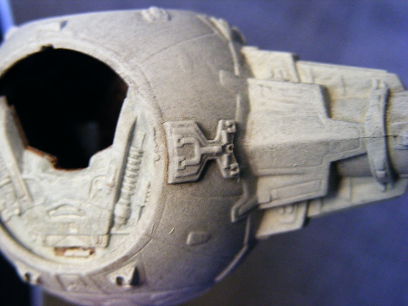

nouvelle maquette en cours.
quelques petites photos.

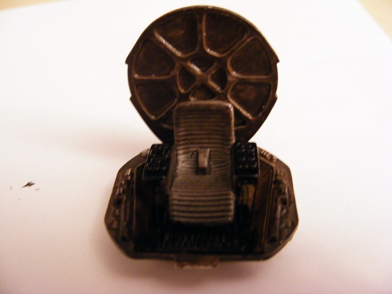

peinture du cockpit et du pilote, je n est pas jugé bon de détaillé l interieur
de toute facon, on ne verra rien une fois la trappe fermé.

voila un petit apercu de ce début de montage .
par contre , si quelqu un pourrait me dire si il y a des rajouts de détail au niveau de la coque extérieure.

IL faut savoir que pour jolies que soient les détails de ce Tie Fighter d'AMT ERTL (tu en as eut deux n'est-ce pas ?), il y en a au moins UN qui est faux.
Aussi étrange que cela paraisse, la vitre à l'arrière du Tie Interceptor était exact.
Ce qui veut dire que les deux petits thrusters qui sont supposés être des moteurs ioniques à la noix, tu dois les enlever, et en faire une "trappe" et d'y mettre un truc transparent (tu as forcément autour de toi des trucs transparents utiles pour ça).
Sinon ma foi, le reste c'est du détail de geek...
Sinon c'est quoi ces horribles traits noirs ? Pas du feutre indélibile j'espère ?
