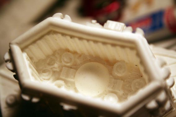

Bon alors je résiste pas à vous le présenter, bien que beaucoup le connaissent, notre ami le Battlestar PEGASUS, surnommé "la bëte" par la flotte coloniale.
Le kit est au 1/3700, ce qui lui confère une taille d'environ 53 cm, ce qui n'est deja pas mal. Bon par contre pour le prix, on pouvait s'attendre à un super moulage, hélas, pour la plupart des pièces, il n'en est rien. Beaucoup de lignes de moulages, certaines dantesques, d'autres plus discrètes. Les grosses pièces sont moulées en rotocast, et celles ci ne souffrent pas trop de défauts. En revanche, les pieces en resine blanche... hum.. donc pas mal de travail en perspective, mais a la surprise générale, l'ajustement semble se faire assez facilement !
Juste les parties avant des baies de vipers et raptors qui accusent un angle a l'assemblage qui ne correspond pas vraiment à la réalité, donc encore des ajustements a faire.
Quelques pièces eront refaites je pense comme la rangée des tubes de vipers, tres grossières, donc baguette de 4 mm et carte plastique ! photos bientot.
Et quelques détails à rajouter.
Sauf accident, il sera à Migennes. Ben oui je travaille mieux si il y a une "deadline"....
ah et comme certaines pièces sont vraiment pas belles, comme celle en blanc sur la photo ci dessous. J'ai donc ressorti mes bonnes vieilles rambardes heller smily1 et, miracle, l'ecartement correspond parfaitement !
hop hop hop donc et des morceaux de grappe plastique

ben les canons sont tout pas beaux, donc faut que je trouve un moyen de les remplacer efficacement, mais je sais pas encore comment, car c'est pas gros quand même ... peut etre du tube tres fin, mais les canons des battlestars sont comosées des trois "tiges" et d'une bouche...

ok, ben j'irais voir dans une pharmacie demain, je pense avoir trouvé les pièces pour faire les bouches du canon (une pièce de jerrycan au 1/35eme), sinon c'est de la corde a piano pour faire la partie avant du canon et donc un tout p'tit tube.
J'ai deja collé la partie avant avec celle du milieu et je suis en train de refaire les tubes de lancement des vipers, la pièce en résine etant vraiment trop grossière. Bon c'est pas tip top non plus (pas toujours regulier) mais ce sera tout de même moins pire qu'une grosse piece en résine toute bouchée....

Les details a l'avant du vaisseau etant tout pas beaux et avec une grosse ligne de moulage par dessus le tout, je l'ai refait à 70%, avec de petites pieces diverses (tubes lances torpilles, pédales de velo, projecteurs etc etc..) et pareil pour la "tranchée" au dessus, rajout de petites pièces, ainsi que des plaques supplémentaires sur la coque.
Réfection aussi des tubes de lancement des vipers.
A prevoir : fraiser entierement l'interieur de cette pièce, il y a de gros paquets de résine, et coller des tubes d'acier (ou plastique, il faut juste trouver les bons diametres x8)
