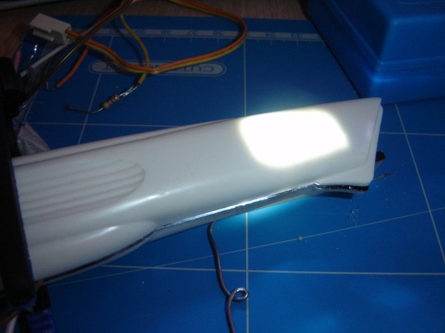

Voila sur quoi je travaille actuellement, j'espère que ça va vous plaire smily4
J'ai commencé par les nacelles, une couche de noir en laissant un partie blanche
Ensuite je mets du papier alu en faisant un trou au milieu, j'y place une led avec 3 ecrous afin de mettre 15g à l'extremité de la nacelle (c'est pour équilibrer l'ensemble de la maquette)
Ce qui donne ceci, c'est une méthode qui a été montré sur le forum (attention les jointures ne sont pas faites)
Idem pour les pylons avec une led de 1,8mm

Impressionnant et intéressant...
Cela te permettra d'illuminer une partie de la coque comme si cela l'était de l'extérieur...
Mais implique que ton travail de peinture ultérieur soit impeccable, à l'aéro voire à la bombe.

Chouette. J'aime bien ce système d'éclairage.
Et puis, pas de nacelles bleues sur le Reliant, tout comme sur l'Enterprise (Constitution class) si ce n'est de fines lignes bleues dans la grille des nacelles en mode distortion.

Ton idée est et génial!Worf.Un petit cour d'électricité instructif.
Chapeau.

C'est du joli travail Worf ! J'aime beaucoup ce vaisseau (et ce que tu fais !), malheureusement le mien est dans un piteux état… Je suis heureux de voir que la technique que tu emploies fait toujours des émules. Figure-toi que j'avais trouvé ça tout seul, comme un grand à l'âge de 14 ans, lorsque le premier Star Trek était sorti au cinéma… ça ne nous rajeunie pas ! J'avais également tapissé (partout mdr2 ) l'intérieur de papier alu, collé à la colle blanche.
Le problème avec cette technique, c'est que la peinture ne devra pas être trop épaisse pour qu'un maximum de lumière traverse le plastique. D'où l'intérêt de peindre à l'aérographe, plutôt qu'à la bombe, avec des peintures diluées.
