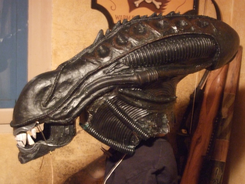

donc elle est en polystirene expansé taillé au couteau a steack (c est le mieux que j ai trouvé!)recouverte de mastic acrilyque mais bon la finition me plait pas trop sinon c est pour faire un costume complet mais pitin je sais pas trop dans quoi je me lance... smily21 ,je vais deja finir la tete et pour le reste ce sera suivant ma motivation
alienisation
Nombre de messages : 166
Localisation * : nimes,gard
Date d'inscription : 03/02/2009
Re: Costume alien warrior
Message par alienisation le Mer 4 Fév 2009 - 16:55
c est encore moi!
donc je disais qu elle etait en polystirene et malgrés cela j en suis presque a 5 kilos deja!!!
pour la faire je me suis inspiré de "aliens le retour" car je le prefere sans le dome transparent dessus mais bon au debut je n avais pas trouvé de photos claires et j y suis allé a taton mais bon c est pas la bonne solution jcrois,il vaut mieux partir d un modele avec photos et sous tous les angles parce que sinon vous etes bon pour refaire quinze fois la forme parce que c est pas la bonne!!!
en fait c est surtout d avoir vu le costume de "sacha feiner" alien in tuxedo il a fait un super site de toute la fabrication de son costume c est bien expliqué et je me suis inspiré pas mal la dessus (pour faire les gaines par exemple)mais bon au bout d un moment j ai volé de mes propres ailes car je ne voulais pas tout a fait la meme tete et puis bon la sienne est franchement bien réussie il faut l avouer!. si vous le connaissez pas allez voir son site ça vaut le coup d oeil
donc pour en revenir a ma tronche,la machoire est fonctionnelle ,j ai du ressortir mes vieux légos pour faire un chassis autour de la machoire mais le systeme d ouverture pour l actionner n est pas fini,je me tate encore, en revanche je n ai pas fait la ptite bouche interieure car je n y vois deja pas grand chose alors si jy colle une bouche dedans ce n est meme plus un costume vu que je ne pourrais meme pas le porter par manque de visibilité!
a la base je comptais faire des levres mobiles mais bon je me suis vite rendu compte que c etait trop chaud donc pour le moment ,les levres sont fixes et puis pour faire une machoire serieuse il faudrait presque partir sur une structure en metal donc moi avec mes légos je fais un peu rire!!
dailleurs c est la bouche qui m a pris le plus de temps ,les dents faut compter une bonne demi heure pour chacune et encore je les ai pas bien poncées ,c est dommage ça rend un aspect un peu granuleux mais bon ça passe
Image hébergée par servimg.com

Cinq kilos par contre, ça doit être l'horreur à porter.... Le mieux serait que tu en fasse un tirage en résine fibre de verre... Je pense que tu y gagnerais en légéreté...
Nombre de messages : 3116
Message par briareos le Jeu 5 Fév 2009 - 12:13
effectivement tu y gagnerais en légèreté, mais moi je pensais que philigore allais te conseiller directement sa technique latex + résine stratifié, qui te permètrait d'avoir une tête plus légère, mais surtout, avec une machoire articulée.
http://www.artmoviefan.net/creations-f53/masque-de-loup-garou-mecanique-t1874.htm
surtout que, vu les contre dépouilles importante, un tirage en fibre de verre ne seras pas possible avec un moule rigide, surtout en plâtre et il va falloir passer par un moule souple + contre moule, donc de l'alginate ou du silicone de moulage.... tout de suite ça reviendrais cher

Merci Briaeros, en fait j'avais pas développé parce que je savais pas ce que voulais Alienisation précisément.
Mais si il a besoin de précision, on lui donnera nos différentes techniques parce que tu maitrisses aussi très bien les moulages et tirages résine stratifié, Briaéros... Ma technique pour la mécanique fonctionne très bien d'ailleurs je vais vous reposter des test de tête de loup-garou bientôt mais faut s'y connaître un peu en mécanique... smily5

ça tombe tres bien que vous parliez de moulage car a la base je pensais justement mouler la tete pour en avoir une beaucoup plus legere et surtout pouvoir en faire quelques unes de plus mais bon en regardant sur le net j ai vite abandonné l idée vu la complexité du moule a realiser ,je viens de regarder le sujet sur le moulage resine et fibre ,il est clair que ce serait pas mal et tout ça avec un moule en silicone c est ça?
et la mousse de latex?je me demande si c est pas un peu cher et en plus ça a pas l air evident a reussir
pour ce qui est du reste du costume jai acheté une combinaison de plongée d occase,ce sera une bonne base pour coller toutes les mémerdes et en fait j esperais realiser le torse et ensuite le mouler pour en sortir un en latex ou un truc comme ça pour pouvoir garder une certaine mobilité
je vais regarder un peu

Un moule en latex te couterais moins cher qu'un moule silicone, mais il serait beaucoup beaucoup plus long a réaliser et serait beaucoup moins résistant, limitant grandement le nombre de tirages que tu pourrais en sortir ;)
Bonne idée pour le reste sinon, mais tu n'as pas peur d'avoir un peu chaud avec une combi néoprène?

les amis si sont tirage sera en latex oublier le silicon .... silicon et latex c pas bon menage je sais pas si vous ete au courant

ça dépend si tu utilise un silicone polyaddition ou polycondensation... et c'est le souffre le probléme qui peut mal inter agir... la plupart des latex de moulage n'ont pas de soufre (sauf les latex pour fabriquer de la mousse de latex)

pour vkvz ...euh pour ce qui est de la temperature dans la combi neoprene,a vrai dire, l idée ne m avait meme pas traversée l esprit smily3 smily3 smily3 smily5
je verrai bien ,si c est vraiment intenable,je changerai.... lol!
sinon pour ce qui est du moulage en silicone je sais pas trop quelle quantité il me faudrait et je ne suis pas allé regarder les prix non plus mais ne connaissant quasiment rien aux techniques de moulage,je ne peux que ecouter les conseils des anciens!
donc en gros la technique pour mouler la tronche d alien;si j ai bien compris;ce serait:
-mettre un lubrifiant sur l original pour que le silicone n adhere pas,
-tartiner de silicone le tout en faisant plusieurs couches,
-apres sechage,retirer le moule en silicone ( le moule est en 2 parties,avec la jonction sur le crane dans le sens de la longueur )
-tartiner le moule avec une premiere couche de résine en faisant bien gaffe aux details,
-mettre la fibre bien partout et regarnir par dessus avec la résine,
-coller les deux tirages ensemble
et pareil pour la machoire inferieure (que j aurai démontée bien entendu)
c est a peu prés ça ou j ai tout faux? smily1

je viens de regarder le silicone de moulage,j ai vu sur artificina.com 32.81 neuros le kilo du rtv 70 avec catalyseur
j imagine qu il va me falloir plus d un kilo pour mouler l ensemble,je n ai aucune idée du volume de silicone que ça represente,donc pour le prix c est sur que la facture va vite grimper mais bon si le moule est de bonne qualité,ça vaut peut etre l investissement,et le silicone de moulage a l air interessant a mettre en oeuvre aussi !

Si tu fais un moule en silicone tu devras faire un contre moule (par dessus celui en silicone) en résine ou en plâtre. En effet le silicone reste souple d'où sont intérêt en moulage, et sans contre moule il sera déformé rien qu'en posant un demie moule pour résiner l'intérieur.
Une solution moins couteuse surtout si tu ne fais qu'un (ou 2/3 tirages), est de faire ton moule simplement en plâtre, mini en quatre parties en regardant vite fait le modèle (2 parties pour le crâne, et 2 pour l'avant de la tête), serait aussi beaucoup plus simple de mouler sans les dents (agent démoulant sur ton modèle avant de faire le moule en platre).
Puis un agent démoulant dans les moules en plâtre et ensuite résine plus fibre.
De plus tu peux mettre du latex dans un moule en platre contrairement à un moule en silicone...

a vrai dire c est pas que j aime claquer mon pognon mais meme si c est plus cher ,le silicone a l air beaucoup plus "réussissable" et j aurais bien les glandes de foirer le moule en platre et avec de foirer l original smily22
etant donné que je n ai jamais fait de moulage de ma vie,je me vois pas trop commencer avec le platre sur une piece de cette taille mais bon ptete que je me fais une montagne du moulage en platre mais j ai quand meme la frousse qu il reste coller sur la tete lors du démoulage et la je pense que je m en voudrai un bon moment... lol!

non le rtv est autodémoulant ! mais un moule en rtv n'est pas si simple à réaliser...

j ai presque fini la tete,j ai collé la crete que j ai fait en petits morceaux de tapidgim découpé et mastiqué mais bon j ai fait un peu le cochon smily19
sinon pour la combi neoprene c etait effectivement une tres mauvaise idée ,deja elle etait trop petite et j ai du coupé le bas pour pouvoir la virer car je n arrivais meme plus a l enlever,mes pieds commençaient a changer de couleur tellement ça serrait:(:3: smily3

elle est quasiment finie,il ne me reste plus qu a arranger les ligaments de la machoire , finir la peinture et retartiner de vernis et ensuite ça ira bien!
