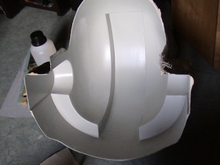

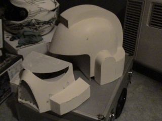

la base de carton me permet, d'avoir une bonne symetrie, et etant plutot nul a main levé ceci etait ma meilleure idée.
le principe est que je fais le casque en carton que je mastique par la
suite. Apres le mastique, appret garnissant puis polyesther pour avoir dc le moule
(ou modele plutot pret a etre moulé) de ce fait je pourrait sortir un
casque en fibre.
voici les photos
réalisation simple a base de carton et de glue, ayant prit un modele de 28mm de ht (hauteur totale de la figurine) j'ai redimensionner en multipliant par 10 puis par 4. Une fois le modele en carton réalisé, masticage afin de lisser les surfaces je vais effectivement essayer de vous
aiguiller, avant je travaillais dans la carrosserie.... ce qui explique
mon concept realiser ou plutot fini par ces produits. Ce sont donc des
produits qui se trouvent chez les fournisseurs automobile ( mastique
"car sytem" appret polyester et de finition "autocolor" et la fibre
vient d'un professionnel de ma region).
Cependant certain de ces produits
peuvent simplement se trouver ds des centres auto (ex: feu vert et
norauto) mais le prix n'est pas le mm..... voili ,voilou....
J'espere
arriver a le finir pour janvier 2009, et qui sais si jamais le resultat
me convient pourkoi pas faire tte l'armure?? a suivre.... winky
il faut savoir que le mastique comble les creux,
il faut plusieurs couches pour arriver a un resultat correct, mieux il
est passer moins la base en carton doit apparaitre et dc il n'y a plus
de creux (ces defauts seront resolus grace a l'appret polyester qui n'est
autre que du mastique liquide pistolable)
travail long et fastidieux, un peu plus de 100h de travail sur le master! puis mise en appret
poncage puis realisation moule en fibre de verre+ resine
tirage fibre +resine mise en appret+ debut details
mise en peinture: orange malaga, ref D33 renault base a l'eau + verni polyurethane
