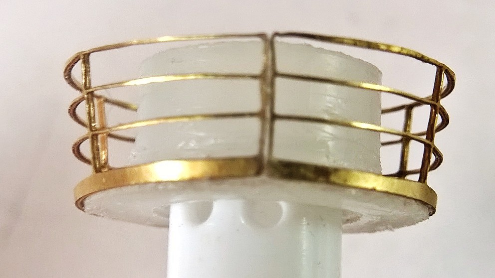

voici la suite, avec pas mal de difficultés. je m'en suite pas trop mal sorti mais je suis loin d'en avoir fini avec la structure arrière du pont.
la par contre ça a été compliqué pour les gardes corps. une fois formé, j'en ai fait tomber une des deux qui s'est fait aplatir.
j'en ai eu pour 3h de travail pour réparer les dégâts.

j'ai retravaillé sur les gardes corps de la structure. beaucoup de préparation...
LE BISMARCK - Page 2 Wp_20162
et la c'est la cata, car après avoir minutieusement ajusté mes pièces, je me suis aperçu que ce n'était pas droit.
vais devoir vouer du scalpel....
