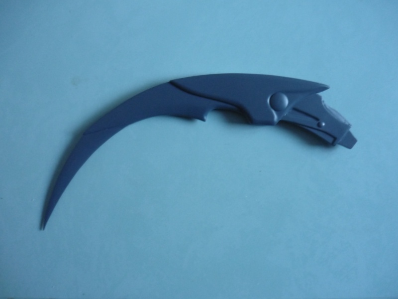

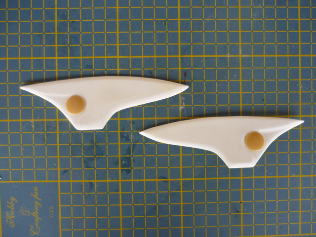

Message par Fetchou le Sam 5 Déc 2009 - 17:17
après la poignée, travail sur les lames.
La base est du plastique épais assemblés en plusieurs couches chacune représentant une des différentes épaisseurs de la lame
Une fois le master de la lame complet, je l'ai apprêté
une idée de la taille de la lame
pour vous donner une idée de la fidélité de mon travail
la lame du modèle sideshow
Je précise que c'est pas ma main qui tient la lame sideshow c'est une photo que m'avait envoyé Chakka pour me servir de modèle. Dommage qu'on le voit plus!!
A première vue je pense que la courbure est bonne non?
Un petit tour dans le silicone plus tard.....
un aperçu du rendu avec 3 lames en place.
j'ai placé une pièce de 2 euros pour vous rendre compte de la taille de l'engin!

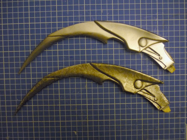

Message par Fetchou le Mar 8 Déc 2009 - 16:36
petit aperçu de la mise en couleur de la bête!
la photo a une dominante que je n'arrive pas à éliminer, due à mon avis à la lumière
en haut la teinte de base en bas après vieillissement.
