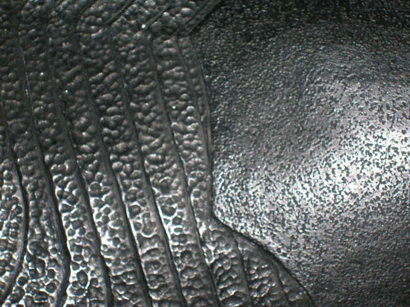

Message par postman le Lun 29 Mar 2010 - 20:39
Pour le gel coat je le prévoit pour les prochain tirage, celui était un exercice de remise en forme sur le maniement de la résine,il ne recevra pas de finition extrème car il servira lors d'une OP airsoft.
Sinon premier effet kisscool
Deuxième effet kisscool 1min entre les deux photos

Briareos je serai heureux de pouvoir échanger quelques billes avec toi mais pour l'OP celle-ci est à "guichets fermés" c'est une petite OP sur trois jours et deux nuits,on l'organise pour les 30 ans d'un ami, mais attention un réplica devrait voir le jour cet été dès lors que tout est enterriné je te fais signe.
Alors voilà deux petites dernières photos sur ce protos. (ses petits frères sont à venir et cette fois avec gel coat les tirage n'en seront que meileurs).....
pour tous les conseils, dès que le second tirage sort ce coup dans les règles de l'art cyborg je post les photos...

j'aime bien cette couleur:il est peint ou teinté dans la masse?

Alors petite précision, ni teinté dans la masse ni réellement peint plutôt "ciré" en fait.
Comme précisé avant, il est destiné à s'en prendre plein la trombine donc je ne voulais pas passé trop de temps sur la peinture. Là j'ais utilisé de la crème pour ferronerie, on applique on laisse bien sécher et on lustre et on obtient un aspect métal très satisfaisant de manière très rapide.

Message par ast3llan le Mer 31 Mar 2010 - 14:01
vraiment pas mal comme fast système du coup, y'a de bons contrasts, parfait.
