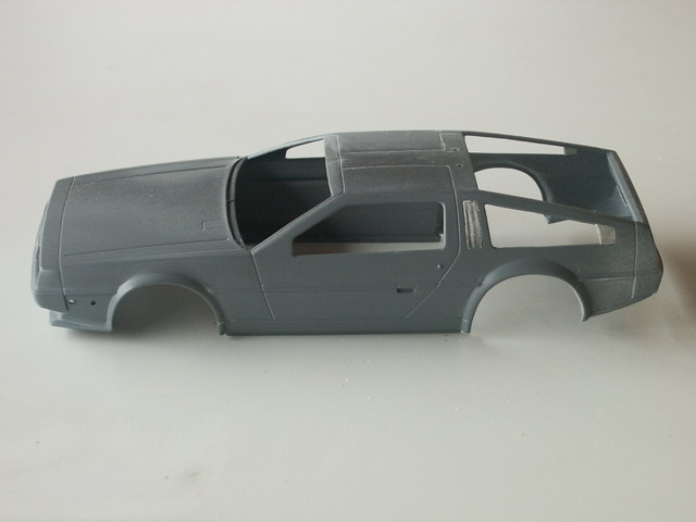

J’ai commencé par une chose à laquelle on ne peux couper sur cette maquette : la suppression des câbles moulés !
C’est une partie de ce montage qui va me prendre du temps car il faut également les éliminer à l’intérieur ! En plus, c’est vrai que le plastique est dur ! Donc en avant les cutters limes et papier de verre !
Voilà ce que cela donne après ponçage et apprêtage pour uniformiser la surface.

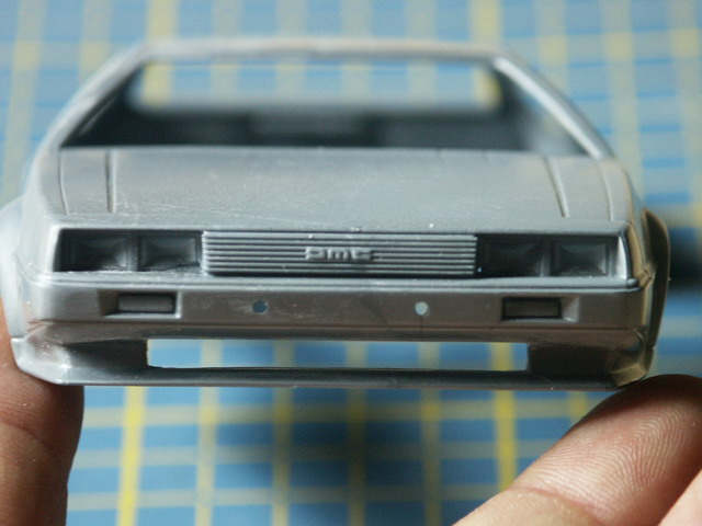

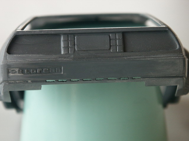

J’ai poursuivi en perçant la prise d’air avant et les multiples sorties situées en bas du pare-choc arrière.
DELOREAN -RETOUR VERS LE FUTUR N°1 -AOSHIMA 1/24 2

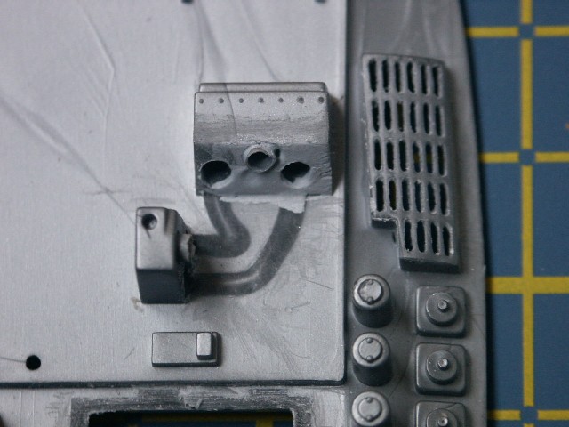

J’ai découpé l’espèce de réservoir situé à l’avant de la planche pour le refaire réellement cylindrique, j’ai découpé les représentations des boas de refroidissement pour les représenter de façon plus réaliste.
DELOREAN -RETOUR VERS LE FUTUR N°1 -AOSHIMA 1/24 4
Pour cela, j’ai éliminé les tubes sensés les représenter à la mini-perceuse, cutter et lime.
J’ai ensuite percé les pièces sur lesquelles ils sont connectés.
J’ai utilisé un petit accessoire très pratique en vente chez Renaissance. Il s’agit de boas moulés en résine souple. Une fois coupés à la bonne longueur et équipés d’un manchon de connection, ils remplacent très avantageusement les moulages d’origine.

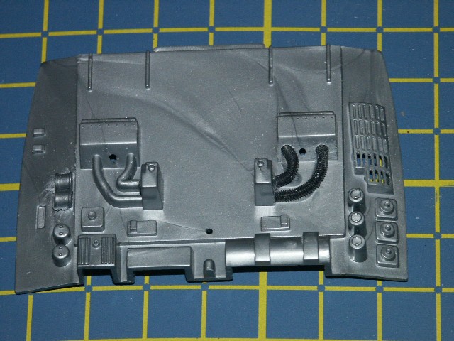

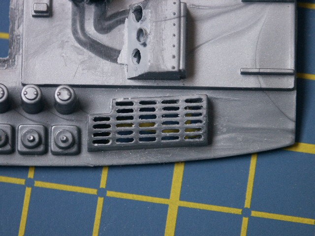

Pour finir, dernier travail de fou: j’ai décidé de percer la grille à l’arrière gauche de la plage.
La photo en macro pardonne vraiment pas ! à l’œil nu, je n’avais pas la sensation que les trous étaient aussi irréguliers !
DELOREAN -RETOUR VERS LE FUTUR N°1 -AOSHIMA 1/24 7

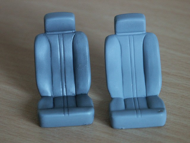

J'ai peint les sièges en gris 335 de chez Gunze. J'ai ensuite réalisé une patine à l'huile de façon à tenter de reproduire l'aspect cuir ou simili cuir plutôt !
Vous pouvez juger de la différence entre le siège de droite qui est seulement peint en gris et celui de gauche qui est patiné. Cà vous plait? C'est moi qui l'ai fait! Je précise que la teinte réelle est beaucoup moins bleutée que sur les photos. Sans doute un effet de l'éclairage et du capteur de l'APN.
DELOREAN -RETOUR VERS LE FUTUR N°1 -AOSHIMA 1/24 Sieges

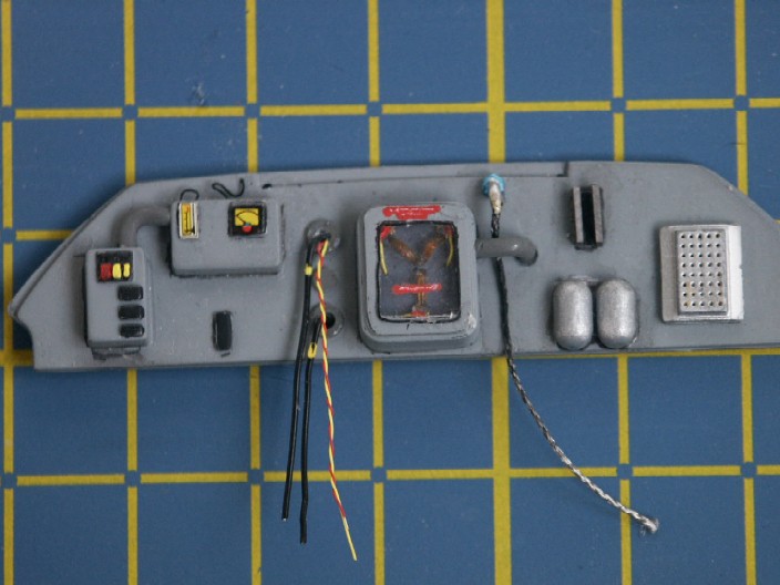

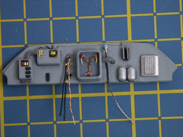

j'ai ensuite continué la planche située derrière les sièges et où est implanté le convecteur temporel.
J'ai ôté les représentations de tubes figurants sur la pièce et je les ai remplacés par des morceaux de fils d'étain de gros diamètre.
J'ai ajouté deux petits rectangles sur la petite pièce située à droite du convecteur.
De petits câbles ont été ajoutés sur le boitier à gauche du convecteur.

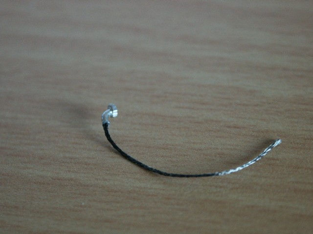

J'ai fabriqué une conduite renforcée à l'aide d'un bout de câble tressé, d'un morceau de tube Evergreen coudé et d'un morceau de profilé hexagonal représentant le gros boulon anodisé du raccordement du câble.
DELOREAN -RETOUR VERS LE FUTUR N°1 -AOSHIMA 1/24 Delorean1

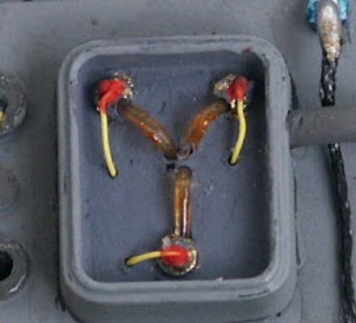

Restait le convecteur . Après un premier essai de détaillage
DELOREAN -RETOUR VERS LE FUTUR N°1 -AOSHIMA 1/24 Plagearriere
j'ai ôté tout le détaillage réalisé (ouiiiiinnnn!) et je m'y suis remis.
1ère étape : percer pour installer les câbles et bitognos!
2ème étape: fabriquer et mettre en place les câbles ressemblants à des câblages de bougies. Ils sont réalisés en micro-câble de couleur jaune de la marque Détail Master. Je mets le câble en place dans les trous réalisés, les fixe à la Cyanolite et mets une goutte pour créer une boule . Cette boule est peinte en rouge pour représenter la connexion.
3ème étape: Après de nombreux essais infructueux (gaine, câble transparents et fils de pêche!) j'ai finalement fabriqué du plastique étiré à l'aide de morceaux de grappe transparente. Une fois le bon diamètre trouvé, j'ai mis en place trois morceaux destinés à remplacer la gravure présente de façon plus réaliste.
Ces tiges transparentes ont été ensuite peintes avec du vernis vitrail jaune pour garder la transparence tout en donnant une teinte. Vous pouvez juger du résultat sur la photo macro ci-dessous.
DELOREAN -RETOUR VERS LE FUTUR N°1 -AOSHIMA 1/24 Convecteur

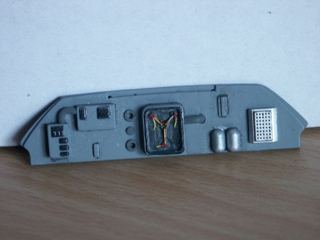

Le tableau de bord peint mais non fini! J'ai creusé les aérations et je les aient repassées avec un jus de noir et j'ai passé un jus d'huile sur le tableau.
Je suis en train de calculer une chose pour les différents cadrans et l'affichage du systême temporel.

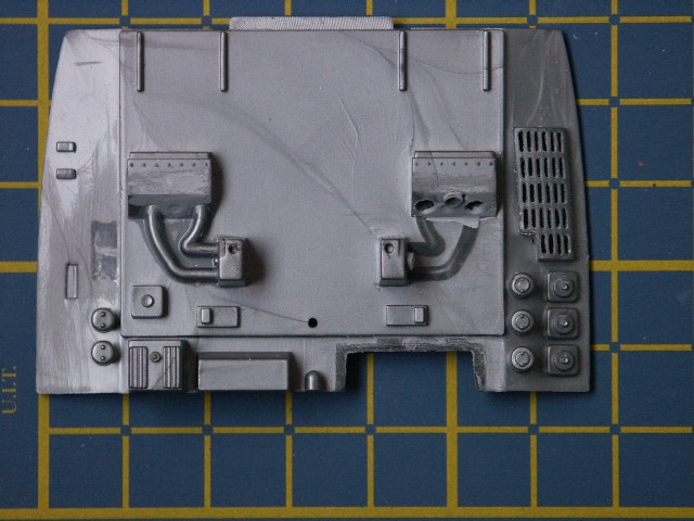

La plaque supérieure à vu ses détails moulés enlevés. Elle a été recouverte de BMF et les détails ont été refaits en fonction de la doc.

Excellent travail de détaillage ! Les tubes rendent particulierement bien, et comme le dit Cécile, tu vas t'amuser pour les fixations de portes !
Et je serais tout-à-fait intéressé par la documentation dont tu parles, ne serait-ce que pour mes petits dessins !
