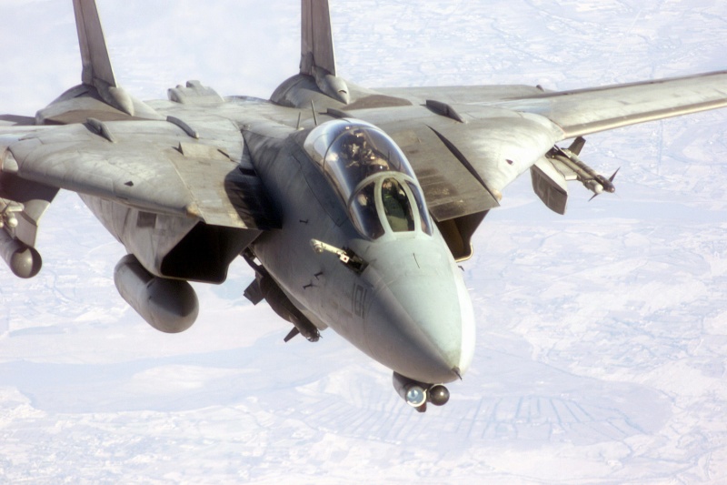

j'adore ces vipers ! melange de F4, F14 et F18...
Pour la verrière, c'est celle d'un F14 Tomcat qui conviendrait le mieux je pense. tu peux sans nul taper dans du F18 pour les ailes
Viper façon Caprica Empty Re: Viper façon Caprica
Message par Youli le Mar 4 Mai 2010 - 22:28
Oh non, la verrière ne correspond en rien à celle d'un F-14, soit à des verrières russes, soit de très vieilles verrières US.
Et pour les ailes inversées, en y regardant bien, c'est bien celles du F-4 aussi.
Message par LAST V8 le Mar 4 Mai 2010 - 22:51
j'aurais du préciser l'avant de la verrière, juste l'avant.
sinon pour la partie arrière en effet un cockpit de mustang, en goutte d'eau.... pitetre
