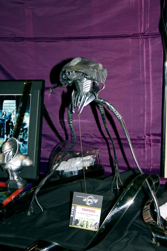

Alors voici donc monsieur le Tripode, fini à 90%. Etant donné que je dois encore lui mettre ses tentacules, qui lui permettent de "récolter" les humains pour qu'ils servent d'engrais pour l'herbe rouge. Normalement il aura aussi ses "paniers à salade". Quelques membres AMF ainsi que du forum l'ont vu à Migennes, et je mets ici les photos de la bête à peu près finie. Malheureusement j'ai travaillé dans l'urgence (étant donné qu'il participe au concours de figurines et méchas E2046 ), je n'ai pas pensé, mais alors pas du tout à prendre des photos du "work in progress" (étapes du montage). Donc je suivrais les conseils de Nicolas, à savoir, mouler ou utiliser une pièce plastique pour la façon donc j'ai réalisé la patine métallique de cette charmante machine de guerre (qui n'est pas martienne, la guerre froide est finie !)
Le montage fut un peu hasardeux, comme je l'ai dit précédemment, la qualité du kit ne correspond pas vraiment à son coût élevé. Il a fallu en poncer des bouts de résine pour l'assembler.
De plus la tête est légèrement vrillée, ce qui n'arrange pas les choses. Et l'outil indispensable, c'est le décapeur thermique pour mettre les pattes en forme (et il y en a besoin !). Après c'est selon l'envie de chacun pour disposer les pattes mais il faut penser à "armer" les pattes avec de la tige métallique car les tensions mécaniques sur les points de jonction ne sont pas négligeables. J'ai "cassé" ces points de collage quelques fois, et heureusement que je les avais renforcés. les jonctions jambes-corps sont sont renforcées avec de la tige filetée de 3 mm.
J'avais pour idée de le mettre dans une position beaucoup plus dynamique, comme les scènes ou le corps est au ras du sol (comme dans la scène ou un des Tripodes enlèvent la fille de Ray Ferrier) mais bonjour le travail.
Bon si un jour (hum) j'ai des sous et du temps je pourrais peut être en refaire un dans ce goût-là mais bon.
Bien entendu il était impératif de fixer les pieds au sol sinon il se cassait la figure.
L'idée est maintenant de le mettre dans un décor.... et là il me faudra choisir entre un décor urbain ou campagnard, le tout noyé sous l'herbe rouge.
Il y aura un petit décor derrière pour prolonger la scène et donner ainsi de la profondeur et du dynamisme à l'ensemble...
Ainsi j'espère avoir fini pour Cusset. Cela dit, je posterai certainement des croquis de la scène en question d'ici quelque temps.
Pour la peinture, il est recouvert d'abord d'une couche d'apprêt Tamiya, puis deux couches de noir satiné passées à l'aérographe.
Ensuite un brossage au chiffon a été passé sur l'ensemble avec un mélange de peinture aluminium, de bleu métallisé et de bleu foncé. Opération longue car la peinture était quasiment sèche.
Après séchage, j'ai réduit des mines de plomb 4B & 6B en poudre en les passant sur une feuille d'abrasif 400. avec un chiffon doux, j'ai pris de légères doses et j'ai appliqué d'abord doucement plus plus fort sur tout l'ensemble du tripode, le plus difficile étant d'aller dans les coins, bien sûr....
Ensuite passage de vernis matt et je recommence l'opération. Le souci, se sont les traces de doigts... donc il faut y aller doucement.
Apres passage de la dernière couche de vernis, j'ai passé un lavis de Humbrol 33 (noir matt) et diluant ainsi que quelques traces de terre de sienne.
Une fois tout çà bien sec, le tout manquait de reflets et de profondeurs, donc j'ai pris une de mes bouteilles d'encre bleu cobalt, j'en ai mis quelques gouttes sur un sopalin, j'ai attendu que çà sèche un peu et j'ai appliqué TRES doucement en prenant garde de ne pas trop marquer les zones mais juste de donner une impression de reflet coloré. Même opération mais moins diffusée avec du Carmin.
J'ai utilisé des encres colorex, disponibles dans les magasins d'art et, ma fois, le résultat était assez probant.
Bon je sais bien que sans photos, on ne se rend pas compte mais je vais remédier à cela vite fait, soit sur une pièce plastique soit une chute de résine... donc à venir.
Et après si j'ai le temps toujours je pourrais peut être faire une petite intégration dans un décor réel, ou autre hum hum....
Et après je ferais aussi un petit effet "d'énergie" sur ses canons mais je ne sais comment m'y prendre (en fait juste avant qu'il ne tire.... peut être simplement peindre l'intérieur des croissants en blanc et bleu)

Voilà d'autres photos seront faites mais plus tard:
TRIPODE Img_5210
Là, c'était à Migennes, avec un gros coup de flash hum hum...

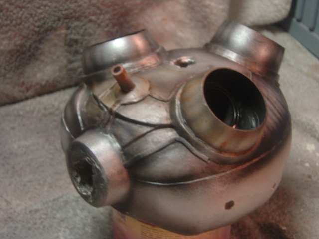

Message par Fetchou le Sam 10 Fév 2007 - 21:53
Il n'est pas en métal mais entièrement en "scratch", résine et plastique. C'est la peinture qui fait cet effet métal. Il a utilisé des peintures nacrées par dessus le métal pour donner ces effets. Et l'engin est tout éclairé!
A noter que les triangles inférieurs autour du corps principal du vaisseau sont réalisés en plastique translucide ce qui fait un effet superbe éclairé! voilà ce que çà donne.
