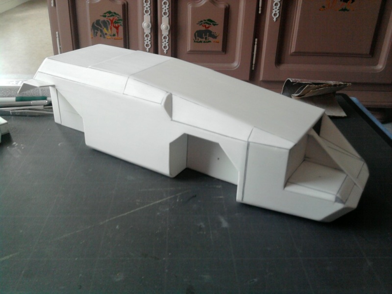

les quelques photos du béstiau, pour la carte-plastique acheter en lot cher conrad et en 1,5mm d'épaisseur le tous coller a la cyanolite.
l'ensemble a été mastiquer avec du tamiya putty et poncer au 800 et finition au grain 1500 et 2000.
pour la peinture il a reçu un sous-couche d'aprés blanc tamiya et pour finir j'ai passer deux couches d'olive drab.
[Vous devez être inscrit et connecté pour voir ce lien]'
M577 APC  Photo010
[url=https://servimg.com/view/15935212/5]M577 APC  Photo011
[Vous devez être inscrit et connecté pour voir ce lien]M577 APC  Photo014ervimg.com/u/f63/15/93/52/12/photo013.jpg[/img][/url]
sur cette derniére photo les canons de la tourelle arriére et les canons vulcains on été diminuer, les pneus proviennent d'un lot pour voiture rc (vendu par 4). ils s'adaptent parfaitement j'ai eu un peut de bol sur se coup la ! j'avais pas prévus a la cote final, vue que je travaillais a l'oeil !

Ces photos de construction sont magnifiques,ça aurait été dommage de nous en priver !!! On se rend encore mieux compte du travail effectué,c'est aussi beau que voir le produit terminé.
Bravo et merci pour cet excellent topic !!!

Question : tu as collé à la cyano les cartes plastique et pas à la colle "classique", était-ce pour gagner du temps ? Et as tu fait une structure interne pour que tout tienne ou est-ce uniquement en "L", en angle...

alors pour répondre a ta question youli
j'ai utiliser la cyano par pour un gain de temps mais pour plus de soliditer
je trouve que la colle a maquette dite "standard" n'est pas asser solide a mon gout (même si j'en utilise trés souvent sur mes autres kit et divers dio')!
et pour l'ensemble de l'apc oui j'ai fait une structure interne par cloison pour donner un peut de poids a la maquette et une meilleur rigiditer
