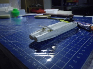

petit montage à plat , pour voir:
[img][Vous devez être inscrit et connecté pour voir ce lien][/img]

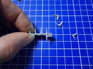

j'ai rajouté quelques petits détailles sur les gros réacteurs:les pièces viennent du podracer d' Anakin.
-sur le dessus:
-sur le dessous , j'ai rajouté des petits verins pour pousser les volets:ils viennent d'un lockheed T-33A Shooting Star au 1:32 de la marque Czech Model.
[img][Vous devez être inscrit et connecté pour voir ce lien][/img] [img][Vous devez être inscrit et connecté pour voir ce lien][/img]
j'ai placé dans chaque sortie de réacteur ,une petit roue provenant d'un char au 1:72 et des morceaux de chenilles sur le dessus.
[Vous devez être inscrit et connecté pour voir ce lien] [Vous devez être inscrit et connecté pour voir ce lien]

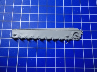

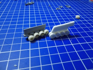

bon ,petite visite chez central train mercredi , pendant la tempète de neige sur Paris smily1 .les maquettes d'avion étaient un peu chères , j'ai donc racheter des tanks au 1/72 , et parmis eux , un Abrams M1 , dont une pièce va me permettre de refaire les trains d'atterissages.
j'ai donc utilisé la partie où on fixe les roues.
comme on peut voir sur la photo , l'écartement est le même , et pour les roues , j'utilise celles de micro skateboard , elles ont le même diamètre que celles d'origines mais plus larges.
ensuite j'ai coupé la pièce en deux et j'ai assemblé les deux parties.
on constate que ma pièce est plus large que celle d'origine mais cela n'est pas grave.
[img][Vous devez être inscrit et connecté pour voir ce lien][/img] [img][Vous devez être inscrit et connecté pour voir ce lien][/img] [img][Vous devez être inscrit et connecté pour voir ce lien][/img] [img][Vous devez être inscrit et connecté pour voir ce lien][/img] [img][Vous devez être inscrit et connecté pour voir ce lien][/img] [img][Vous devez être inscrit et connecté pour voir ce lien][/img]
je me suis surtout rendu compte ,après collage , que la partie gauche , n'allait pas dans la même direction que la partie droite.
j'ai donc découpé tous les supports de roue un à un pour pouvoir les coller dans le bon sens .cela va me permettre de gagner en largeur aussi.
comme je l'ai dit plus haut ,les roues sont plus larges , il faut donc les poncer: j'ai déja commencé mais elles le sont encore trop.

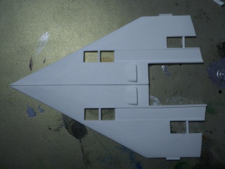

va t'il falloir poncer le dessous des ailes et de la carling ?

Peux tu préciser pourquoi tu demandes s'il faut poncer ? Les pièces en résine s'alignent rarement correctement c'est un point à surveiller.
SSTO-TAV-37B Class "Valkyrie" Empty Re: SSTO-TAV-37B Class "Valkyrie"
Message par gboy1801 le Mar 14 Déc 2010 - 19:00
il y a des sillons sous la carling et les ailes. smily3

pas génant pour peindre le tuiles ?
sous la carling , ca va encore , elles vont dans le même sens , mais sous les ailes , elles vont dans toutes les directions smily3 .
