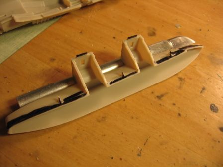

Hop, une mise à jour avec les avancées du WE, sur le sujet de ce thread.
- L'intérieur des flancs s'ajuste mal avec le corps principal, et laisse un jour plutot conséquent. Il faut donc poncer dans l'épaisseur non visible après montage et surtout réduire les coins triangulaires (qui gêne la bonne mise en place de la pièce) en les aiguisant.
- Même constat pour les modules réacteurs inférieurs, où il faut supprimer la bordure guide, qui pour le coup guide mal !
- Et maintenant une petite visite aux hangars pour détailler l'intérieur. Je réduis (sans les supprimer) les picots en T sur les bras, qui vous me géner pour la suite, car il dépassent un peu trop une fois en place.
A l'intérieur, je place une bance plastique pour le plafond, et après quelques essais différents, je tente un montant à l'aide de profilé en U de 3mm, et entaillé pour pouvoir le plier. Voilà le premier test.
Ca me semble concluant, donc c'est parti pour la création en chaîne d'une vingtaine de pièces.
Un peu plus tard, après la mise en place des rails de la grue :
Je comptais finir en ajoutant la grue, et les couloirs d'accès aux sas (à l'aide de profiles carrés), mais finalement, comme l'intérieur n'est pas aussi visible que je le pensais initialement une fois les deux coques en place, je laisse tomber cette étape. J'aurais continué si j'avais un éclairage, mais ce n'est pas le cas.
- toujours sur les hangars, les bandes en relief placées devant les bras sont bien trop proéminentes (certainement pour servir de taquet au bras, mais le picots en T sur ceux-ci s'avèrent bien suffisants pour faire le job), et il est donc préférable de les supprimer complétement, tout en faisant attention à bien allonger les côtes de notre animal (hé oui, le Galactica s'inspire d'un lézard). En passant, on en profite pour tailler en biseau le relief central.
- Petit passage rapide sur la partie inférieure de la tête, où il faut tailler un peu dans la masse pour améliorer l'aspect d'une la petite plaque de blindage.
Avant
Et après
Plus j'avance, plus je trouve de défauts à ce kit. Certains gros travaux auraient été évités par une décomposition plus intelligente des pièces.

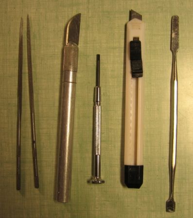

J'élimine le plus gros avec un disque à découper pour la miniperceuse. Même réglé au minimum, le plastique chauffe très vite et s'agglomère en petits "patés" de plastique, il faut alors éloigner la mini perceuse et attendre que les patés refroidissent (tiens, c'est culinaire ce soir...).
Ensuite, il n'y a pas de secret, il faut poncer, limer, gratter en boucle pendant un bon bout de temps.
Au bout d'un certain temps (et quelques coupures), j'ai pensé à utiliser un tournevis dont la largeur allait pile poil dans les rainures et qui m'a permis d'avancer nettement plus vite.
Voilà le résultat smily5
Et les outils utilisés : cutter, X-acto, tournevis, limes queue de rat de section carrées et triangulaires, grattoir/spatule de dentiste (trouvé sur un salon de la maquette)

Voici les dernières avancées sur le Galactica.
- les montants sur le haut du corps sont complétés avec du profilé 0,5mmx0,75mm.
- ensuite, un petit coup de poncage pour égaliser les montants et vitrification avec de la colle ultra fluide (Tamiya) pour éliminer les micro aspérités (quasi-invisibles mais qui se seraient révélées comme par magie lors de la mise en peinture). Accessoirement, ca devrait renforcer le collage des profilés eux-mêmes.
- pendant que la vitrification séche, et que ces profilés sont encore sur le plan de travail, j'en profite pour compléter les montants internes aux extrémités des baies d'appontages
C'est tout pour ce soir.
