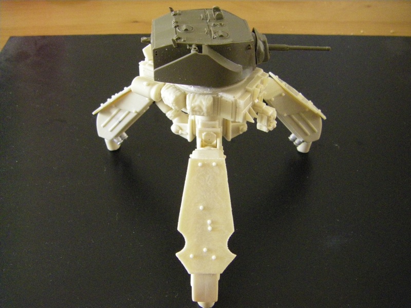

voila les photos du modele monte avec la tourelle
char léger US M5 "walker" Imgp1215
char léger US M5 "walker" Imgp1216
char léger US M5 "walker" Imgp1217
j'ai deja apporte quelques modifs. a suivre

Message par Dark kyp le Ven 24 Juin 2011 - 15:03
superbe modèle félicitations! winky

Message par DV le Ven 24 Juin 2011 - 15:07
Ce serait beau si c'était aussi simple! c'est une méthode aléatoire qui fonctionne seulement avec certains type de moules .
La méthode n'est pas si aléatoire que ça Fetchou, si on travaille méthodiquement avec rapidité en ciblant les endroits ou les bulles ont l'habitude de se planquer; ( angles, rainures...) avec des moules adaptées.
Il faut déjà une PU a prise lente pour avoir le temps de traquer les bulles avec le bâton touilleur à bout arrondi, puis concevoir des moules qui ne soient pas des pièges à bulles: éviter les contre dépouille inaccessible, faire des moules en deux parties si nécessaire mais privilégier bien sur les moules simples ...
Pour ceux en deux parties il faut préalablement faire une coulée dans chaque partie soigneusement la dé-buller, avant de refermer et remplir.
On peut se faciliter le travail dés la conception du proto en faisant en pièce rapportées les éléments susceptibles de nous emmerder ( grilles boulons plaques blindage )
Sinon il est bien sympa le tripode j'aime bien ce concept de kit
