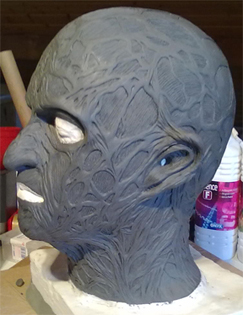

Bonsoir tous le monde !
C'est bientôt Halloween, et pour cette occasion je me suis lancé dans la confection d'un masque de notre cher Freddy qui sera en Latex.
Alors voilà après un moulage complet et fastidieux de ma tête j'ai attaqué aujourd'hui la partie la plus sympa : La sculpture du futur masque.
Ensuite je compte faire un moulage en plâtre puis un tirage en fines couches de latex et c'est là que je me pose une question :
Quelle épaisseur mon modelage devra faire approximativement par rapport à ma tête en plâtre ?

C'est bien parti en tout cas, on voit déjà le tueur aux lames d'acier pointer son minois!
Généralement, quand on fait un masque (différent d'une prothèse, plus fine) cela dépend avec quoi le masque final sera fait. Je m'explique : suivant le matériau et la méthode employée, on doit, ou pas faire attention à l'épaisseur de la sculpture. Si le masque doit être tiré en matériau qui s'injecte ou se coule, par exemple, comme une mousse de latex, entre le moule extérieur (moule négatif) et ton positif (moulage de ta tête sur laquelle tu as sculpté ton masque), l'épaisseur minimum de ta sculpture doit être de 1 à 2 mm (moins de 1 mm et tu as une couche fine comme du papier à cigarette, qui se déchirera sûrement).
Pour ce qui est du latex, comme tu le passes au pinceau ou tu le coule dans le moule négatif (pas besoin du moule positif), l'épaisseur de la sculpture n'est pas très importante : tu travailles à l'envers, c'est à dire que tu construis tes couches de l'extérieur (paroi du moule négatif) vers l'intérieur, sans te soucier du moule positif. Tu peux ainsi mettre plus d'épaisseur de latex qu'il n'y avait d'épaisseur de plastiline, si une zone te parait trop fine.
Comme tu veux faire un tirage en latex, pas de soucis, tu décideras de l'épaisseur finale quand tu tireras ton masque en latex. La seule chose que je vois qui puisse poser problème, c'est que si ta sculpture est trop fine (on voit le positif à travers), tu risques d'exposer un peu le positif, et si tu ne passes pas un démoulant dessus (croyant qu'il ne s'agit que de plastiline) ton négatif restera accroché... Donc soit sûr d'avoir disons 1mm de plastiline partout. Pour mesurer l'épaisseur sur ta sculpture, piques les endroits que tu veux sonder, avec une aiguille dont tu auras 'peint' la pointe avec un marqueur qui s'efface : en pénétrant dans la pâte, le marqueur s'efface, laissant une démarcation qui te permet de voir de combien s'enfonce l'aiguille jusqu'à ce qu'elle atteigne la surface dure du positif.

Message par Gilles le Ven 14 Oct 2011 - 11:46
En plus, la forme de la tête du modèle se prête bien au personnage;)
Je me pose une question quand je vois ta sculpture. Ta sculpture laisse libre les lèvres; Je ne sais pas si c'est voulu, mais en général, le latex n'est pas très souple (pas rigide mais pas non plus aussi souple que la mousse) et les mimiques que le porteur fait ne sont pas reproduites à l'identique par le masque. Donc, même si tu colles le masque le pourtour des lèvres, ça te raidira la bouche plus que tu ne pourras articuler le masque. Tu peux éventuellement continuer de sculpter les lèvres pour que ton masque, non porté, reste 'complet' si tu vois ce que je veux dire.
Ensuite, deuxième point : ton positif (la tête en plâtre) je ne sais pas s'il est renforcé ou creux. Mais si tu veux mouler le cou, tu n'as pas assez de matière hors sculpture pour pouvoir le mouler et le démouler sans problème. Il y a fort à parier que lors du moulage et plus sûrement du démoulage, tu aies des problèmes, voire que le cou casse. Pas grave en soit si le négatif est nickel (dans lequel tu couleras le latex), mais ça peut l'être si tu veux réutiliser le positif pour autre chose, ou si un morceau du cou reste dans le négatif (comme il y a peu de plastiline dessus, s'il y a une contre-dépouille, ou quelque chose qui retient le positif dans le négatif, ça peut poser problème). Je coulerais un socle en plâtre assez solide (renforcé à la filasse) et lisse, dans lequel je noierais la base du cou (que tu peux éventuellement prolonger aussi, en plâtre, avant de le noyer dans le socle, pour avoir assez de longueur de cou). Pour enfiler ton masque, tu as le choix entre faire une incision à l'arrière de la tête ou laisser le masque tel quel, et jouer sur l'élasticité du matériau pour l'enfiler. La deuxième méthode à tendance à enveler la peinture petit à petit, puisqu'à part l'encre de ballons, elle n'est pas étirable (la teinte dans la masse ne bouge pas). Si tu choisis la première, penses à noyer dans le latex, quand tu le couleras, entre deux couches, une longueur de tissus solide qui servira à éviter que ton latex se déchire à l'endroit où tu vas couper, et éventuellement, si tu décides de coudre une fermeture Eclair, tu auras un support tissu (noyé dans le latex) sur lequel coudre..

Message par Ultimaratio le Dim 16 Oct 2011 - 17:27
Au niveau de la flexibilité et des mimiques, je vois ce que tu veux dire c'est pour cela que je me demande si au moment de le porter je ne vais pas le séparer en 3 parties de la façon suivante :
1- Visage crâne + cou
2- Nez et partie supérieure de la bouche
3- Menton et bas de la bouche
A voir une fois que j'aurai un tirage de "test".
Pour le deuxième point, mon positif est plein, donc peu de risque de casser, mais j'ai suivi ton conseil et j'ai noyer la base du cou dans un socle en plâtre bien solide, en plus j'ai fais des essayages avec mon T-shirt de Freddy qui remonte pas mal, donc pas besoin d'avoir une longueur de cou trop importante :)
Sinon pour le porter, je pense faire une incision à l'arrière, l'enfiler puis pour le refermer, peut être y mettre une couche de latex, je ne sais pas encore, ça fera parti des autres "test" à faire.
Sinon je me demandais si je pouvais peindre à l'aéro + acrylique sur du Latex puis vernir même si ça ne tient que peu de temps, au moins la soirée :D
Je finis par les photos, pour voir l'avancement du modelage/sculptage.
Bonne soirée à tous le monde !
