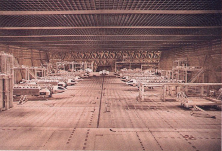

Depuis très longtemps, je rêve de pouvoir créer un diorama du hangar des aigles, tel qu'il apparaît dans cette image (provenant d'un vieux site Web - Cybrary- qui fut la bible sur Cosmos 1999 avant celui de Catacombs [Vous devez être inscrit et connecté pour voir ce lien] )
Cosmos 1999 - Hangar HANGAR-1
Cybrary a été integré depuis longtemps à Catacombs, mais curieusement, cette image n'a pas suivie le mouvement et est maintenant introuvable sur le net.
Cette vue n'apparaît jamais ainsis dans la série, mais uniquement en fond de plan. Dans le premier épisode ("A la dérive"), on le voit avec un aigle passant devant, puis au travers d'un hublot dans un plan où Koenig et Alan Carter discute du projet métaprobe.
Comme je souhaitais initialement un dio combiné avec le launchpad, j'en avais donc repris les mêmes cotes, à savoir 1,20 m x 1 m.
En effet, l'idée originale était, tout en concevant les 2 dio de manière autonome, de me permettre de les empiler si la surface d'exposition s'avérait insuffisante. Le launchpad prenant du volume (il faut un caisson pour cacher le mécanisme élévateur), donc du poids, cette option ne sera vraisemblablement pas mise en oeuvre. J'ai néanmoins décidé de conserver les mêmes dimensions.
En même temps que le kit du launchpad, j'ai reçu des éléments des murs (tétraédre et cloisons). J'en ai réalisé des moulages pour les dupliquer rapidement car il va m'en falloir pas loin de 3 mètres de long !!
Les parois en résine, reçues avec le launchpad, après nettoyage des défauts de moulage :
Les moules en RTV :
Initialement, j'envisageais également que l'intérieur hangar serait un carré d'environ 1 mètre de côté, les 20 cm restant sur un côté étant destiné à être en partie "comblé" avec le petit poste de supervision, où se déroule la scéne présentée plus haut, et où, un peu plus tard dans le même épisode, Koenig met un terme au projet metaprobe. Finalement, le hangar a pris toute la surface, et le poste de supervision est pour l'instant passé à la trappe.
