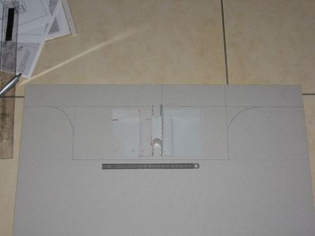

Après avoir un peu laissé le sujet décanter, j'ai effectivement décidé d'insérer ce petit dio dans une portion de Main Mission Tower, le bâtiment central, et surélevé, de la base Alpha.
Les divers plans/blueprints existants (glanés pendant +10 ans sur le net) ne s'accordent pas entre eux, et, à l'échelle du dio (entre le HO et le 1/100), les cotes varient de 60 à 90 cm de côté.
Possédant des plaques de carton et de Cadapac (carton plume) de 65 cm (des surplus de matériel datant de la construction de la tourelle turbolaser de l'étoile noire), je pars donc sur cette longueur qui me facilite la tâche !
Seule une tranche de ~20 cm de large sera réalisée. Toute une partie du toit et du côté seront escamotables afin d'avoir une bonne vue sur le dio interne (un peu comme un écorché donc).
Les formes sont dessinées sur la feuille de carton (2mm épaisseur), puis découpées. Le shéma est reproduit ensuite sur un second carton et 2 plaques de Cadapac (3mm) en s'aidant du premier comme patron pour assurer la même forme.
Le Cadapac est collé sur le carton pour assurer une bonne rigidité de l'ensemble.
Le tout sera plus tard recouvert de carte plastique de 0.5mm d'épaisseur.
