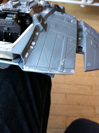

j'ai assemblé les deux parties du kit , non sans difficulté , en effet , la cabine de pilotage a rigidifié une partie de l'avant de la maquette.
[url=[Vous devez être inscrit et connecté pour voir ce lien]]
de plus comme on peu le voir sur la photo , les deux demi coques ne peuvent pas ce joindre sur le devant , celle du haut est courbe alors que celle du bas est plate.
j'ai donc commencé à coller à la colle normal et j'ai fini à la super glue .
ensuite il a fallu mastiquer , poncer , re- mastiquer , re-poncer tout autour de la maquette.
[Vous devez être inscrit et connecté pour voir ce lien][url=[Vous devez être inscrit et connecté pour voir ce lien]][url=[Vous devez être inscrit et connecté pour voir ce lien]]
pour combler l'espace devant j'ai utilisé de la carte plastique evergreen en baguette.

Message par olcabour le Mer 5 Mar 2014 - 22:43
Effectivement, les joints ne sont pas le fort de cette maquette. J'avais galéré aussi.
Galactica- cylon raider - Page 2 Img_7617
Galactica- cylon raider - Page 2 Img_7710
Sur le modèle de tournage, il y a une baguette en U qui courre sur la tranche de la partie centrale. Du coup, ça cache une bonne partie de ce joint, qui n'a pas besoin d'être fignolé.

Message par gboy1801 le Jeu 6 Mar 2014 - 13:30
Pour la baguette en forme de U , j'avais remarqué ce détail sur les photos que tu avais posté et j'avais trouvé ça plutôt bizarre  smily3 .
J'ai décidé de faire autrement .

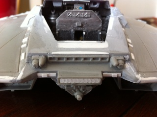

Sur la partie avant  , j'ai volontairement avancé la pièce qui ce trouve juste devant la cabine et je ne l'ai pas modifié comme sur le modèle de tournage.
[url=[Vous devez être inscrit et connecté pour voir ce lien]].
Après avoir fini de mastiqué , poncé de nouveau , il est temps de passer la couche d’apprêt.
avant;
après;

Message par gboy1801 le Dim 4 Mai 2014 - 17:51
bon , voila ou j'en suis  pour le moment.
pour le couleur j'ai choisi un gris bleu clair de chez Prince Auguste (46).
j'ai fait quelques panneaux dans un ton plus foncé , en reprenant la couleur de base et en y ajoutant  du gris US moderne dark ghost grey de chez Prince Auguste (47).
