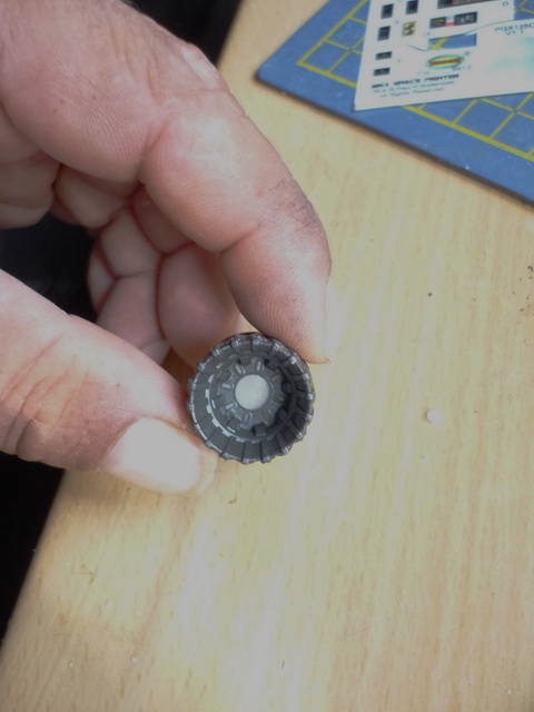

Je rappelle que j'utilise le transkit de détaillage avec photodécoupe
Dans le kit de détaillage il y a deux types de grilles moteur
les voici sans lumière
Viper MK2 Moebius - Page 5 Reacte10
Viper MK2 Moebius - Page 5 Reacte11
et avec
Viper MK2 Moebius - Page 5 Reacte12
Viper MK2 Moebius - Page 5 Reacte13

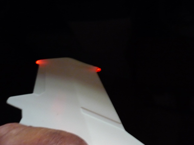

un autre point de détaillage du vaisseau
Les feux des bouts des ailes
Viper MK2 Moebius - Page 5 410
Une fois le contact mis! :plol:
Viper MK2 Moebius - Page 5 510
Viper MK2 Moebius - Page 5 610

Pour les feux de position, tu as fait comment ?
J'utilise de la fibre optique qui va aller jusqu'à une LED rouge derrière le cockpit.

Pour les feux de position c'est fibre optique insérée dans un cabochon en plastique transparent tourné et alimentée par une led.
Pour la couleur je reste fidèle à la série donc c'est rouge partout.
