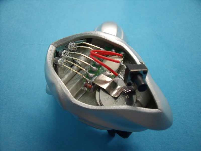

Message par jean77 le Mer 5 Juin 2013 - 21:15
pour moi . 1er essais concluant

éh!éh! les bonnes idées de Youli.
le système rentre parfaitement dans la tête du centurion. il faudra jusque faire ressortir l'interrupteur avec discrétion.
pour ton chasseur ,remplace les leds d'origines par des plus petites .celles ci seront un peu grosses. c'est le composant electronique qui est utile
merci Youli
ah! j'oubliai un détail. la pièce transluside a été teinté au smoke Tamiya pour casser l'éclat
