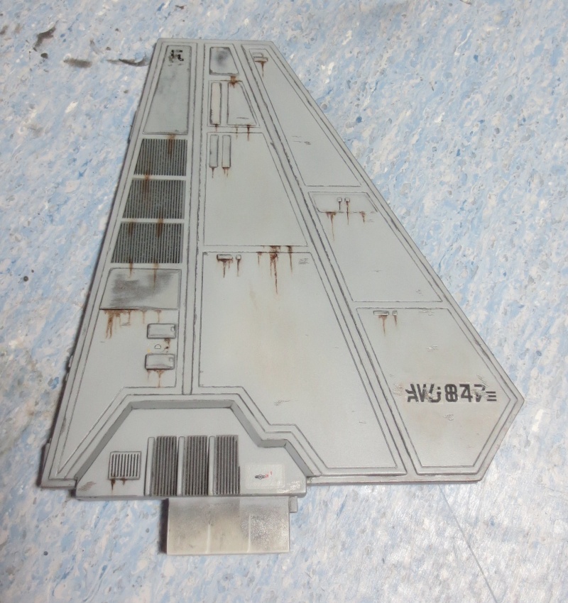

en attendant que le jus à l'huile sèche,
quelques photos avec les decalcs et avec un nouveau marquage (ni arabe, ni romain)
Navette impériale de classe Lambda - Page 5 Aile_c16
Navette impériale de classe Lambda - Page 5 Aile_c19
Navette impériale de classe Lambda - Page 5 Aile_c20
Navette impériale de classe Lambda - Page 5 Trappe10
Navette impériale de classe Lambda - Page 5 Img_1313
Navette impériale de classe Lambda - Page 5 Aile_e10
Navette impériale de classe Lambda - Page 5 Img_1314

Navette impériale de classe Lambda - Page 5 Empty Re: Navette impériale de classe Lambda
Message par Youli le Mer 30 Oct 2013 - 20:33
Ca rend déjà mieux :)
Message par olcabour le Mer 30 Oct 2013 - 20:58
Oui, ca rend déjà bien. Bravo
Je connaissais la méthode de la laque sans l'avoir testé et, à voir ton résultat, tu m'as convaincu. Va falloir que je trouve un sujet pour mettre ça en pratique.
Message par petersteven le Mer 30 Oct 2013 - 21:21
Bravo, c'est magnifique. Le degré d'usure est juste ce qu'il faut. Tu as fait ça à la laque alors ? j'ai toujours lamentablement merdé quand j'ai essayé ce truc.
Message par flix78 le Mer 30 Oct 2013 - 23:54
merci à vous.
Pas évident de bien doser le degré d'usure. Et même, tout simplement, pas évident de vieillir une maquette.
Cette navette a de grands panneaux sans creux ni relief alors la pourrir plus aurait peut être été trop.
Pourtant Peter, cette après midi, après avoir vu ton Y wing et tes 2 X wing, j'ai eu un doute et je me suis dit pas assez usée ta navette pépère... Mais les modèles et echelles sont différents.
olcabour a écrit:Je connaissais la méthode de la laque sans l'avoir testé et, à voir ton résultat, tu m'as convaincu. Va falloir que je trouve un sujet pour mettre ça en pratique.
petersteven a écrit:Tu as fait ça à la laque alors ? j'ai toujours lamentablement merdé quand j'ai essayé ce truc.
Ola les amis, comme vous y allez.
gboy1801 en a parlé et je lui ai demandé plus d'informations car je ne connaissais pas.
Ensuite j'ai répondu:
flix78 a écrit:ok je garde en mémoire et j'essayerai cette méthode sur une autre maquette
parce que là, j'ai déjà passé le klir et la première couche de gris.
Je n'ai fait que reprendre vos conseils (description du montage du A Wing pour Peter et méthode de l'éponge dans la peinture d'Olivier vu sur un site dont j'ai perdu l'adresse.
Youli a écrit:Les trains sont finis ?
Quoi encore ?  Qu'est ce qui ne va pas ???  smily1
En ce qui concerne les ajouts de détails : oui
Pour la peinture: oui
Pour les jus et salissures: non. Ils vont dérouiller lol!
Message par flix78 le Jeu 31 Oct 2013 - 0:15
Maintenant le jus
En général, surtout lorsque une maquette est grande, je passe le jus à l'huile avec un pinceau large et zou, j'en mets partout.
Cette fois ci pour ne pas assombrir la couleur principale, j'y suis allez au pinceau fin juste dans les creux et les reliefs des détails.
Puis après 15 à 30 minutes, je passe un autre pinceau fin propre (juste humidifier d'essence F) pour repousser les pigments qui ne sont pas à leur place.
C'est très sympa à faire mais c'est long : 5 heures pour les jus gris foncé et noir.
Et il me reste encore les 2 extérieurs des ailes + le dessous (pour demain).
Ensuite 48h/72h de séchage minimum
Re passage de klir pour bien re-protéger la peinture (24h de séchage)
Puis jus marron pour les coulures huile (quand je dis marron, c'est une couleur dans le genre, un truc qui sera validé par madame)
Je pense travailler en parallèle sur le diorama pendant ces périodes de séchage.
Les figurines Preiser qu'il me faut doivent arriver la semaine prochaine.
Nombre de messages : 1833

Message par flix78 le Lun 18 Nov 2013 - 10:37
voici le résultat après les jus à l'huile
aile principale:
Navette impériale de classe Lambda - Page 5 Aile_p10
Navette impériale de classe Lambda - Page 5 Aile_p11
ailes extérieures:
Navette impériale de classe Lambda - Page 5 Aile_i10
Navette impériale de classe Lambda - Page 5 Aile_i11
Navette impériale de classe Lambda - Page 5 Aile_e11Navette impériale de classe Lambda - Page 5 Aile_e12
le cockpit:
Navette impériale de classe Lambda - Page 5 Cockpi10
les parties latérales:
Navette impériale de classe Lambda - Page 5 Latera10
Navette impériale de classe Lambda - Page 5 Latera11
l'arrière:
Navette impériale de classe Lambda - Page 5 Arrier10
la rampe d'accès:
Navette impériale de classe Lambda - Page 5 Rampe10
Un coup de vernis satiné, puis la verrière en noir brillant et pour finir des pastels ici et là.
Message par fm31 le Lun 18 Nov 2013 - 11:41
beau travail
juste une question : pas un peu trop rouillé malgré tout ?
et je me demandais; tu présenteras ton vaisseau avec les ailes levées ou non ?
Nombre de messages : 914
Message par petersteven le Lun 18 Nov 2013 - 12:23
Et ben, la propreté impériale, c'est plus ce que c'était...
Nombre de messages : 3228
Message par flix78 le Lun 18 Nov 2013 - 13:22
fm31 a écrit:juste une question : pas un peu trop rouillé malgré tout ?
petersteven a écrit:Et ben, la propreté impériale, c'est plus ce que c'était...
en fait, j'ai plus voulu représenter des coulures d'huiles plus ou moins sèches (correspondant au nuances des jus plus ou moins estompés).
Après, un peu trop ou pas, pas évidant de dire stop au bon moment.
Peut être un peu trop......mais je souhaite situer l'action du diorama à une époque post épisode VI.
L'empereur est tombé.
Un certain laxisme se met en place (non, François H. n'a pas pris la place de Palpatine smily2 ).
La nouvelle république attribue moins de crédits à la maintenance des vaisseaux. La politique du remplacement par le neuf est remplacée par la bricole...
Il y a tant à faire dans cette galaxie que l’état de propreté des vaisseaux de transport et de ravitaillement basés sur la bordure extérieure n’intéressent personne. La mission doit être rempli et c'est cela qui compte.
fm31 a écrit:tu présenteras ton vaisseau avec les ailes levées ou non ?
ailes levées, sur une plateforme....
Message par Fetchou le Lun 18 Nov 2013 - 14:21
tu aurai dû faire tes coulures avec une autre teinte, là effectivement ca fait rouille et pas traînée d'huile
