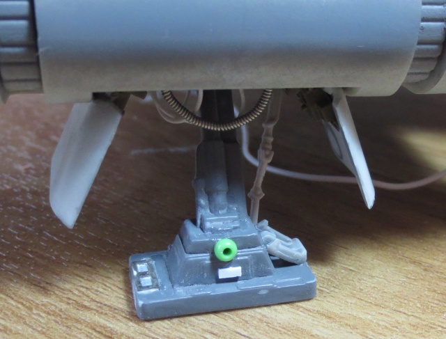

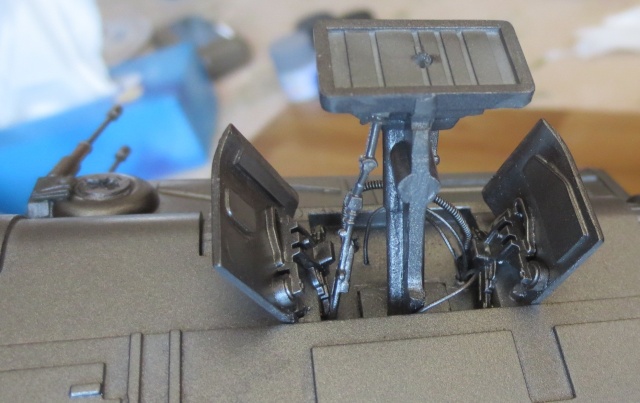

Pour le train d'atterrissage
au départ c'est cela
Navette impériale de classe Lambda - Page 4 P6210010
Navette impériale de classe Lambda - Page 4 Img_0311
pour coller à la maquette du tournage
1- suppression d'une partie des renforts des jambes de train (le truc à angle droit)
2- ouverture de trappes du train à 120° environ
puis ajout de câbles (corde de guitare et fil à wrapper) et détails (carte plastique, mini perles, suspension de bogie de sherman 1/72, éléments de podracer AMT, morceaux de chenilles au 1/35)
Navette impériale de classe Lambda - Page 4 Img_1215
Navette impériale de classe Lambda - Page 4 Img_1216
J'ai percé 1 trou sous chaque pied afin de visser la navette sur sa plateforme dans le diorama sinon, vu sa stabilité, elle sera intransportable.

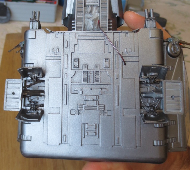

avec la sous couche on voit mieux les défauts et quelques reprises seront nécessaires (notamment un joint au niveau de la parti arrière et la parti basse des réacteurs)
mais je trouve que les détails ajoutés se fondent bien au modèle.
Navette impériale de classe Lambda - Page 4 Arrier10
Navette impériale de classe Lambda - Page 4 Face10
Navette impériale de classe Lambda - Page 4 Dessus10
Navette impériale de classe Lambda - Page 4 Avant_11
Navette impériale de classe Lambda - Page 4 Dessus12
Navette impériale de classe Lambda - Page 4 Dessou10
Navette impériale de classe Lambda - Page 4 Train10
Navette impériale de classe Lambda - Page 4 Cota10
encore du boulot en perspective (ponçage, masticage, repeinturage et klirage). lol!
mais vu le temps dehors en ce moment, je devrais y arriver.

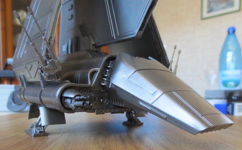

voici la suite:
après rattrapage du gris et éclaircissement du centre de certains panneaux, c'est l'heure du masquage (classique)
Navette impériale de classe Lambda - Page 4 Img_1311
et comme 2 précautions valent mieux qu'une, j'ajoute toujours des post-it
Navette impériale de classe Lambda - Page 4 Img_1312
Pour vieillir la navette, j'ai utilisé 4 méthodes différentes selon l'emplacement des parties usées.
- ajout de gunmétal au pinceau fin sur les arrêtes
- écaillage/rayure de la peinture à l'aide d'une pointe de compas
- ponçage à l'eau avec du papier abrasif
- petit bout de mousse trempé dans la peinture gunmétal
Navette impériale de classe Lambda - Page 4 Aile_c10
Navette impériale de classe Lambda - Page 4 Aile_c11
Navette impériale de classe Lambda - Page 4 Aile_c12
Navette impériale de classe Lambda - Page 4 Aile_c13
Navette impériale de classe Lambda - Page 4 Aile_c15
Avant la pose des autres décalcomanies, quelqu'un peut-il me dire pourquoi il y a une auréole autour des numéros "W-847".
J'avais mis du klir au pinceau avant la pose du décalc.
Je pensais que l'auréole disparaitrait avec le passage du klir sur l'ensemble de la maquette mais non smily20
Est-ce une réaction chimique colle du décalc et klir ? Un temps de séchage du klir non respecté ?
Je pense que le passage des divers lavis et salissures (Rust Streaks AK Interactive ?) atténuerons l'effet indésirable mais si il y a quelque chose à faire avant, je suis preneur d'infos.
N'hésitez pas à commenter franchement l'usure de la navette. C'est mon premier vaisseau poubelle lol!

Sympa mais... Comment dirai-je... SI c'est supposé se passer vraiment dans l'univers SW tu ne peux pas avoir des chiffres arabes et des lettres romaines. C'est tout bonnement impossible.
