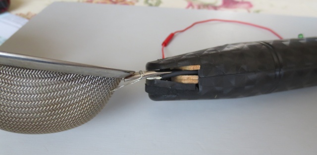

J'avais trouvé, l'an dernier, sur le net, l'astuce de la raquette anti moustiques.
Je m'y suis mis ce week end pour voir:
-Auchan 3.5€ pour la raquette (en ce moment dans les bac coin affaire 1€/2€...)
-passoire tamis en Inox neuve chipé dans la cuisine (pourvu que madame ne la reconnaisse pas smily1)
-un trombone (qu'il faudra couper en pointe au bout) ou un clou
-un bout de fils électrique de recup
-de la gaine thermo (pour éviter les étincelles)
-2 piles
Sans rentrer dans les détails (tout est très bien repris en vidéo ici https://www.youtube.com/watch?v=4O6WKiPiHeo ou en photo là http://www.warhammer-forum.com/index.php?showtopic=183331)

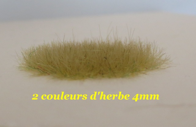

Sachez que cela FONCTIONNE DU TONNERRE sur des support divers (carton, mousse expansive) et même avec des l'herbes de 2mm.
C'est FACILE et RAPIDE

Ouais marrant je voulais en parler aussi, il en existe des tout fait, un qui coûte plus de 1000 balles (150 euros) et d'autres à 30 euros plus petits parfaits pour nous.
Le truc à insecte j'en ai vu à GIFI à 3 euros.
Plutôt qu'un clou ou un trombonne, préférez une pince crocodile même si vous achetez un lot, ça sert toujours, et enfin vous pouvez vous amuser à faire des touffes d'herbes, en utilisant de la colle blanche placée sur une plaque en métal (un couvercle de boite en métal, comme on a souvent pour des gâteaux, des palets bretons par exemple), vous utilisez votre "dresseur d'herbe", vous attendez que ça sèche, vous enlevez délicatement avec un outil la colle séchée avec les touffes de flocage dressé, et vous pouvez les placer ensuite ou vous voulez.
Je me suis trouvé une de ses raquettes à insecte, à la Ressourcerie. Je vais me bricoler ça bientôt.
