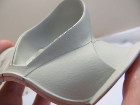

Les hanches jointes assez mal, et j'ai du forcer sur la colle à maquette, accélérée avec de la superglue.
Comme il recevra des peintures métallisées (alclad), qui révélent tout défaut, le fini doit être le plus propre possible.
Tout le reste du montage est de cet accabit. Les pièces jointent mal, et tendent à ne pas rester en place, tous les collages nécessitent d'être sécurisé avec des pinces pour éviter que des trous béant n'apparaissent.
Voici quelques exemples en images.
Les bras :
Les jambes :
Les pieds :
Le col (sans cravate, donc on voit bien qu'il n'a pas besoin de convaincre ses clients quand il va en RDV. il doit avoir des arguments de poids ! smily1) :
