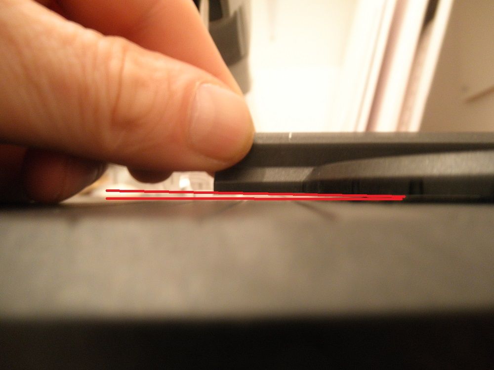

Le guide de coupe dispose d'un réglage angulaire appréciable. Mais sa conception a de quoi faire peur: il y a beaucoup de jeu ou de déformation du plastique, dommage vu sa fonction !

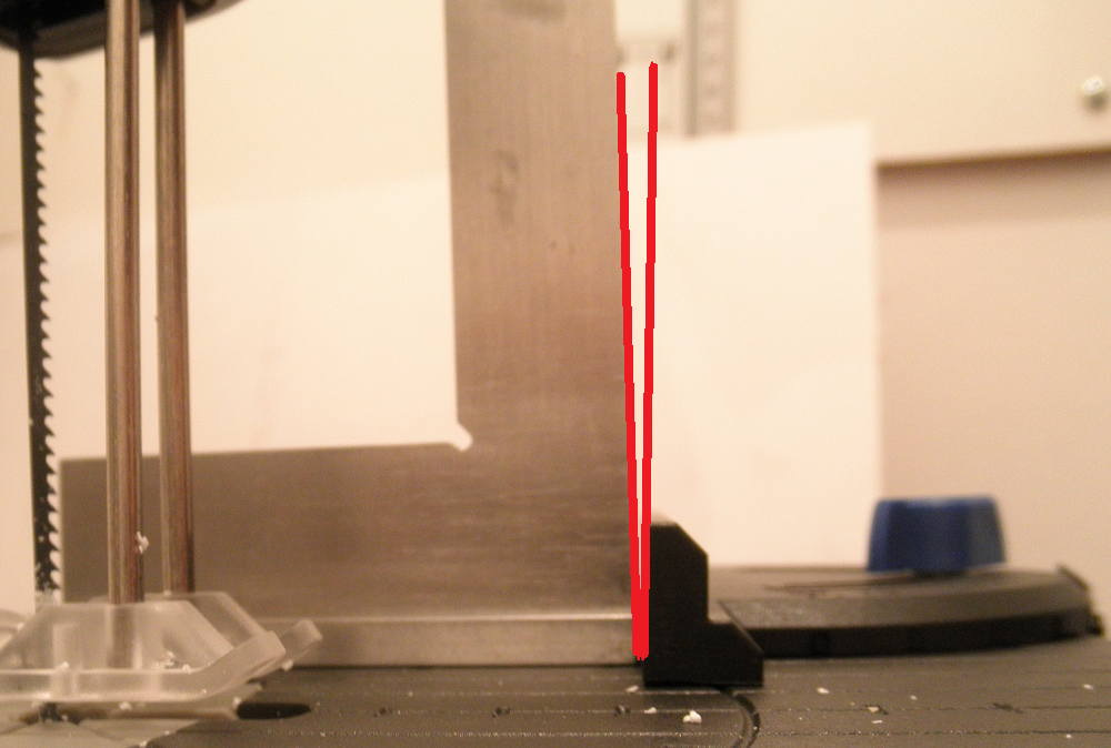

Merci pour l'astuce DV ! Sinon tu as raison pour la lame. Je pense qu'avec de la pratique ça doit se changer facilement, c'est juste la première fois qui surprend. Par contre gros point que je viens de voir et qui confirme ton propos: le réglage ! Celle si ne se règle pas en tension et impossible de faire des coupes d'équerres (en utilisant le guide). En fait la lame part légèrement sur le coté et fait une coupe de travers !!!! J'ai essayé en y allant doucement, plus vite rien n'y fait. Soit je suis mauvais soit cette scie est de la m... Et si je suis mauvais un truc plus instinctif n'aurait été de trop surtout pour une marque comme Dremel !

pili a écrit:Par contre gros point que je viens de voir et qui confirme ton propos: le réglage ! Celle si ne se règle pas en tension et impossible de faire des coupes d'équerres (en utilisant le guide). En fait la lame part légèrement sur le coté et fait une coupe de travers !!!!
Aie c'est ce que je craignais en voyant l'engin, en fonction la lame que tu utilise faut pouvoir régler la tension.
