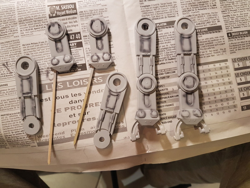

Petit déterrage de sujet puisque je viens de reprendre le bestiau après plusieurs autres projets. Je l'avais mis au placard et me voilà relancé depuis 1 semaine.
J'ai terminé les réajustement des portes et je suis passé à l'étape appret en bombe de chez Tam.
Italian63
Italian63
Nombre de messages : 143
Localisation * : 63000
Date d'inscription : 29/03/2012
AT-AT de chez MPC - Page 4 Empty Re: AT-AT de chez MPC
Message par Italian63 le Jeu 23 Fév 2017 - 21:59
Bon je sais pas pourquoi les photos apparaissent de côté si quelqu'un a la réponse.
Ensuite je suis passé à l'étape pré-ombrage. Alors attention je débute à l'aero c'est donc la première fois que je test cette méthode. Résultat moyennement concluant ça demande de l'entrainement cette affaire. Difficile d'être partiellement droit. En même temps j'ai peut-être utilisé une aiguille trop grosse pour un travail aussi minutieux.

Message par gboy1801 le Ven 24 Fév 2017 - 0:29
Je dirais peinture trop dilué et pression inadaptée. Du 0.2 ou 0.3 pour la buse.
Nombre de messages : 1267
Message par Italian63 le Ven 24 Fév 2017 - 10:27
Effectivement pour la buse j'avais du 1 donc forcément ca ne pouvait pas fonctionner ou du moins très mal. Pour la dilution j'étais a 1/3 peinture 2/3 diluant. Et en terme de pression j'étais aux environs des 1barre. C'est pas grave c'est en forgeant qu'on devient forgeron smily1

Message par flix78 le Mar 28 Fév 2017 - 18:35
une buse de 1mm  heun ? je ne savais pas que cela existait.
Tu es carrossier   lol!
personnellement, j'ai du 0.2/0.3/0.5mm.
Au delà, pour les grandes surfaces, tu as les bombes de peinture.

Message par Italian63 le Jeu 2 Mar 2017 - 9:44
Mea culpa, erreur de frappe. Buse de 0.5 je voulais dire. Quand j'ai tapé 1 je pensais a la pression. :(:blanc
Italian63
Italian63
Message par flix78 le Jeu 2 Mar 2017 - 22:52
0.50 c'est effectivement trop grand pour ce genre de travail même à basse pression
