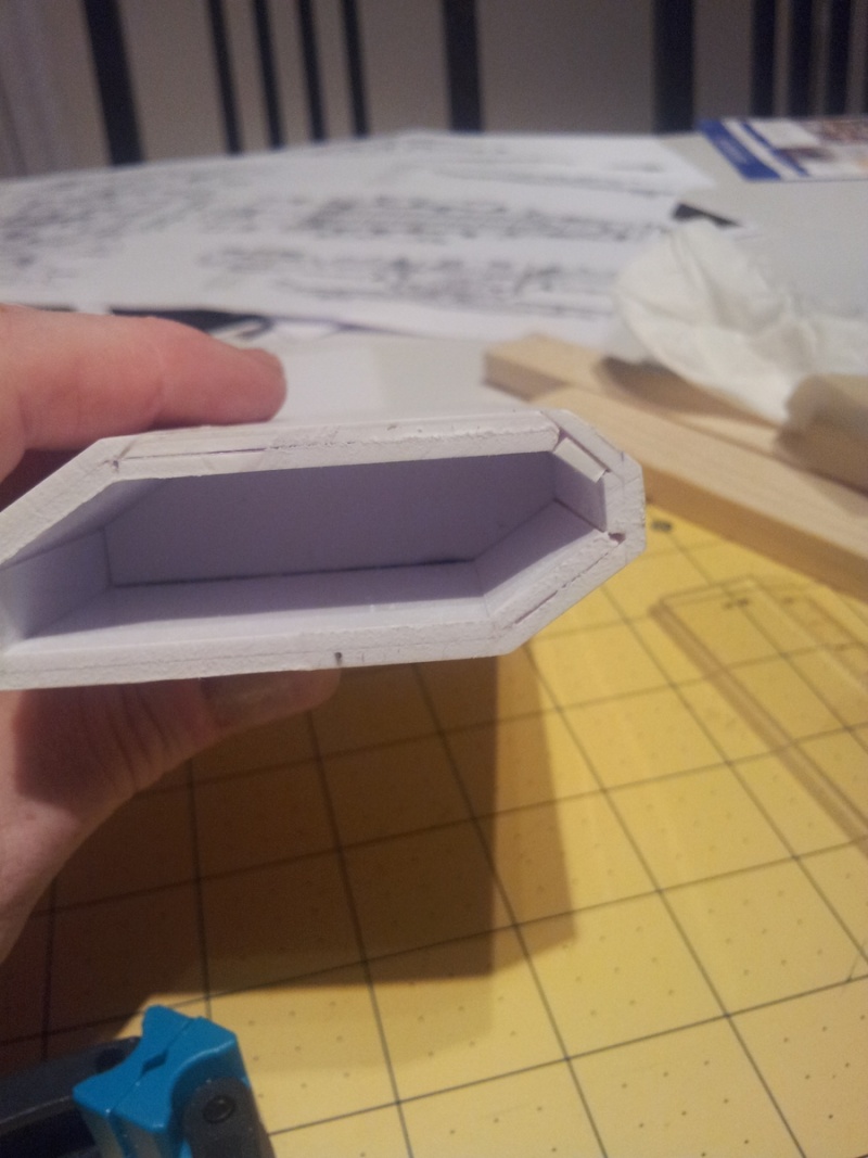

bon... voila le résultat. J'ai doublé tous les cotés pour avoir des supports pour poncer. C'est clairement du bricolage et j'espérais avoir une petite technique pour y arriver :)
Sinon j'avais oublié de préciser. j'ai fait ca en 2mm. je me suis fourni chez Weber métaux à paris. le prix au m² est vraiment pas cher.
j'ai donc en stock du 0.5 1 et 2 mm.
Si une ame charitable veut bien m'aider

Vu la photo on dirait que tu fait un dédale dans stargate, sinon pour ton problème je verrai bien gabarit fait sur mesure avec l'angle dont tu souhaite et un petit système de calage pour bien maintenir le tout, pour moi c'est la meilleur solution. Après faut voir avec les autres. smily1

Pas sûr de bien comprendre le pb, donc je ratisse large :
- S'il s'agit d'être sûr que la forme reste bien la même tout le long, alors il faut utiliser des gabarits comme l'a précisé Spoune.
- Si tu veux que tes faces jointes bien, pas le choix, il faut poncer en biseau les tranches. pour faciliter le boulot, colle une face plus large que nécessaire sur le premier côté et ponce sa tranche jusqu'à revenir aligné aux gabarits, puis colle la face suivante dessus (qui du coup s'adapte immédiatement, car tout est plan) et ainsi de suite.
- Si c'est l'aspect de la double tranche qui te gêne, le procédé précédent en résorbera une première partie, puis comble à la superglue/cyano, au mastic et ponce pour avoir un fini lisse. Si l'espace est trop grand, alors il vaut mieux rapporter une fine feuille de plastique (0.25mm par exemple dans ton cas) pour cacher tout avec la méthode précédente à nouveau (pour éviter les calculs savants/utilisation de calques, etc.) ; un peu comme si tu fermais la boîte.
J'espère avoir répondu à ta question
