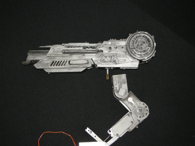

C'est l'arme elle même qui est lourde, je suis en train de refaire entièrement la partie mobile, je ne pensais pas conserver ces pièces, un nouveau moteur plus petit et plus puissant va me servir à faire monter et descendre l'arme, (les premiers essais ont été fait avec un moteur 220 v de tourne broche récupéré sur un four).

Après de longue recherches incessantes, même pour un retraité, j'ai trouvé un moteur d'essuie glace de 2 cv, et avec un mécanisme de démultiplication de tourne broche de four, je vais pouvoir fabriquer mon propre moto réducteur, inversable, très très puissant, qui me permettra de soulever et d'actionner le canon.
LE MOTEUR
Une partie de l'engrenage de l'autre réducteur à été soudé pour permettre sont adaptation.
L'autre réducteur de vitesse sur le quel le moteur sera monté et fixé, en face du pignon correspondant à celui qui a été soudé sur l'axe du moteur.
Le montage à été réalisé ainsi que la "transmission" qui fait lever et descendre le bras.
En bas à droite un fin de course
En haut à droite l'inverseur de sens avec point de repos au centre, et le servo de commande.
Entre les deux le servo moteur, qui commande à l'aide d'une tige métallique, l'inclinaison avent et arrière du canon.
Une autre vue
En bas à gauche le servo d'inversion.
Vue de l'autre coté.
Une fois l'ensemble monté.

Bon les vacances sont profitables, pendant un moment de détente il m'est venue une idée, mettre un contrepoids pour éviter les efforts trop importants et êter obligé de me servir d'un moteur puissant avec démultiplication.
Le dernier montage avec démultiplication fonctionne très bien, avec un encombrement hyper important, et un bruit de F1 digne des compétions les plus connues.
Donc à la renté, mise en place d'un contre poids et d'une motorisation plus légère.

Bon les vacances ont eut du bon, j'ai tout enlevé et remplacé le moteur de FORMULE 1 par : un contre poids de 1500 Grammes, et un servo moteur assez puissant pour faire bouger la bête.
Photos de l'intérieure et du mécanisme:
Le contrepoids savamment disposé!!!! c'est faux de nombreux essais ont été nécessaires.
Là il y a quatre fois 500 grammes, j'ai enlevé 500 grammes et cela fonctionne mieux.
La boite sera beaucoup plus petite.

Bon j'ai peint la bête, au vue des photos il n'y a pas de différences, je met quand même les photos.
Après vieillissement........ merci de me dire si je dois continuer car comme vous le savez, je suis nul en peinture.

Il est vraie que sur les photos cela ne rend pas très bien , voici de nouvelles photos avec l'arme en entier et son support, j'ai accentué un peut plus les ombrages.
Etant donnée mon age, je préférerai rajeunir que vieillir...........
Ne me demandez pas qu'elle méthode, mais je pense avoir fait du n'importe quoi:
la peinture noir provient d'une bombe aérosol, un peut de peinture dans un flacon, passage de peinture bien épaisse dans les recoins et essuyage au chiffon et au gros pinceau à polis dur. Cette peinture seiche très vite , faut pas traîner, ensuite passage de la brosse dur pour égaliser et enlever les traces.
SUR FOND NOIR
SUR FOND BLANC
