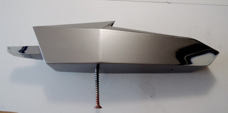

Le gros gun, après 2 couches d'apprêt gris, 1 couche de gris foncé garnissant et un ponçage intensif au 2000 à l'eau. Je vais faire un essai peinture mais il y a beaucoup de chance pour qu'il y ai encore des rayures...

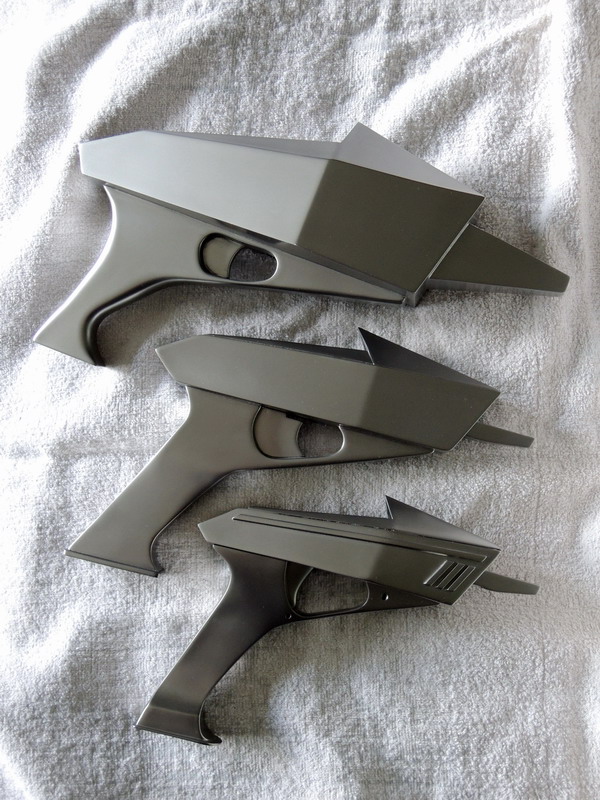

Projet terminé, après bien des misères sur le dernier gun, après avoir passé une première couche de métal, des micro-trous sont apparus sur une bonne partie des angles du gun, et ouais: des bulles ( encore ). Il a fallu que je taille à grands coups de cutter dans les angles, fixer tout à la cyanocrylate, reboucher au putty et ponçage à la calle pour que ça soit bien droit !

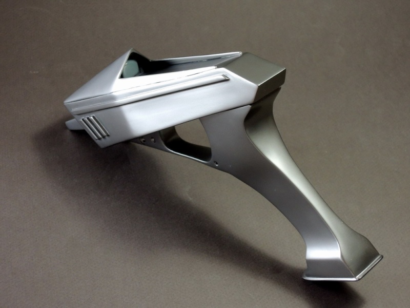

Les trois guns terminés, tous passés au Super Iron de Mr Color suivi d'un ponçage au 2000 à l'eau pour faire briller...Le gun de Comet:
Le gun réalisé par Jean Mars Deschamps ( au casting ):
Et le plus gros des trois ( saison 1 )j'ai ajouté une petite fenêtre en carte plastique dans la zone triangulaire ou j'ai logé une capture d'écran réduite , le plan ou on voit le viseur en GP et ou Suzanne Pleschette se fait "vaporiser" de l'épisode "La Mutation". Je referai peut être ce gun mais en scratch, histoire d'être un peu plus fidèle au prop  de la série.
Et les tailles comparées:

Ils sont magnifiques tu a fait un super boulot!
Les guns des "Envahisseurs" Empty Re: Les guns des "Envahisseurs"
Message par Youli le Dim 6 Oct 2013 - 8:50
Magnifique !
