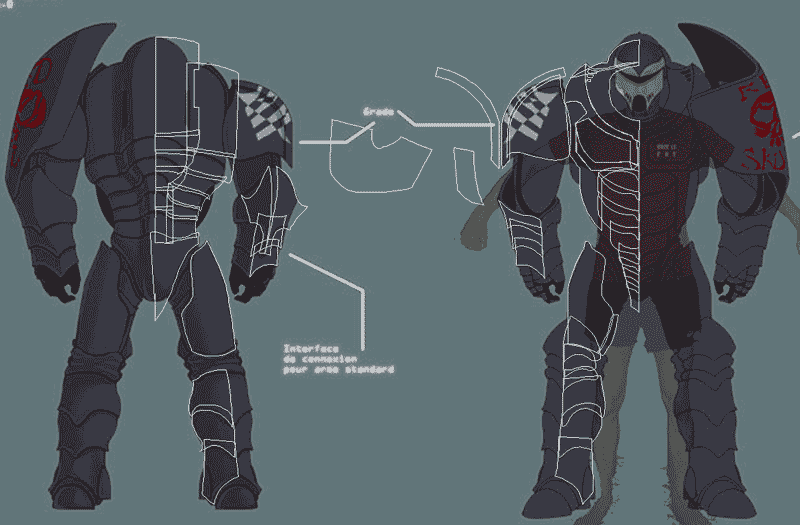

ouais, du tapis de sol décathlon 1er prix... si j'arrive à trouver le financement, j'essayerais en plastazote ou en évazote... mais ça représenterais facilement un budjet de 120 euros en plus.
j'ai utilisé une photo d'une personne ayant des mensurations connue proche des miennes et je l'ai inscris dans l'armure (avec le logiciel gratuit gimp) pour vérifier si le dessin de l'armure était compatible avec les proportion humaine et pour avoir une échelle de référence (avec une règle de 3, on peut ainsi obtenir la taille du patron à imprimer):
Après cette étape, j'ai dessinné vectoriellement (outil vectorieiel sous gimp) le tracé de chaque pièce d'armure. ça demande un peu de visalisation mentale dans l'espace.
le patron est imprimé, le patron est rapporté sur tapis mousse décathlon 1er prix, découpé et collé à la colle néoprène.
J'ai utilisé environ 5 rouleaux de tapis mousse (5x2,95 euros) + 3 tubes de colle(3x4 euro) + 0,75 l (12,50 euro) de peinture élastomère noire pour cette armure, soit environ 40 euro, 45 euro en rajouttant les gant et un peu de velcro

demostox a écrit:j'aime beaucoup, mais je trouve le casque un peu rond par rapport a l'illustration (c'est ptete moi)
non, c'est vrai, mais c'est un nécessaire adaptation du dessin fanthasmagoré à la réalité anatomique humaine:(:5: ... sérieux personne n'a les bonne proportion pour rentrer dans cette armure sinon et je devais en plus faire en sorte que l'armure aille à plusieurs personnes avec des anatomie assez différentes.
