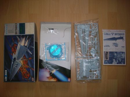

J'ai acquis les kits des vaisseaux principaux de l'animé Lensman il y a bien longtemps. Je n'ai jamais vu le dessiné animé (qui n'a pas été diffusé en France), ni lu le roman sur lequel je crois qu'il s'inspire.
Youli pourra peut être nous nous en parler plus en détail.
Ces kits datent d'une époque où côté SF on avait droit qu'aux kits SW et ST tout pourris et n-ième ré-édition d'un côté, ou des kits des animés japonais qui étaient 10 fois meilleurs que les premiers.
Et les sujets étaient de plus rafraichissants car on sortait de  ces 2 franchises principales.
Il existe toute une série de vaisseaux et de vehicules (sortes de tripodes) basé sur ce dessin animé. Seuls les premiers m'intéressaient, et en voici 2 déjà montés (depuis quelques années dèjà).

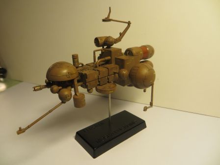

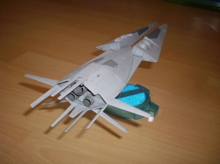

Le Brittania II, qui semble être le vaisseau principal. Echelle 1/1000
A l'époque, je ne maîtrisais pas l'aérographe comme aujourd'hui, et je trouve le paneling un peu fade maintenant.

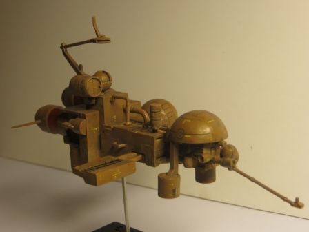

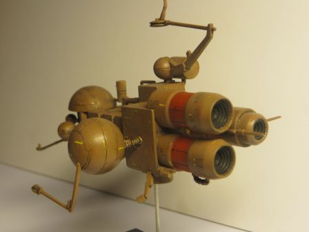

Le Nosha-Bucaming 1/1000
L'art cover est super alléchante, et donne l'impression d'un énorme tas de ferraille volant.
Le kit est finalement tout petit, et il est difficile de rendre l'aspect d'un vaisseau de grande dimension, ce que j'ai tenté avec les petites rangées de fenêtres.
Il est par contre quasi impossible de lui donner l'aspect du dessin, qui repose sur un jeu d'ombres.

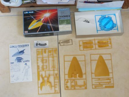

1/72 Cycroader
C'est une sorte de moto volante s'encastrant dans une aile delta pour, je suppose, lui donner la capacité d'aller dans l'espace.
Celui-ci est un montage from the box.

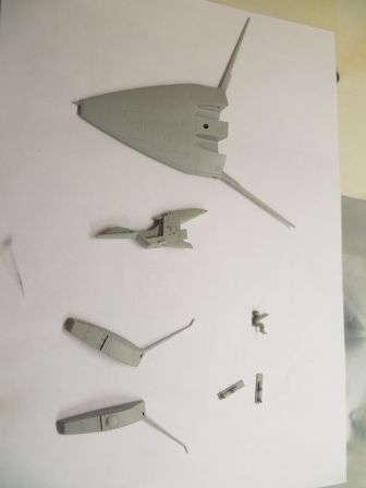

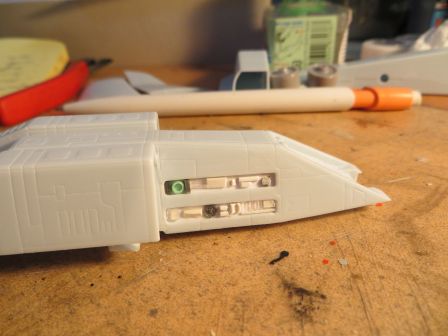

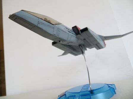

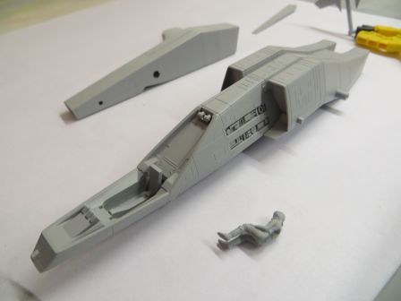

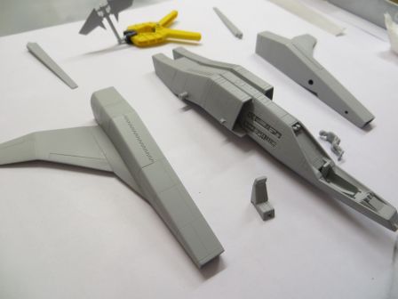

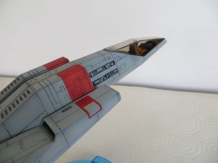

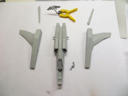

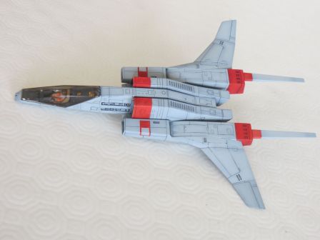

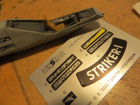

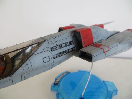

Montage du Striker

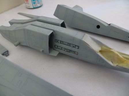

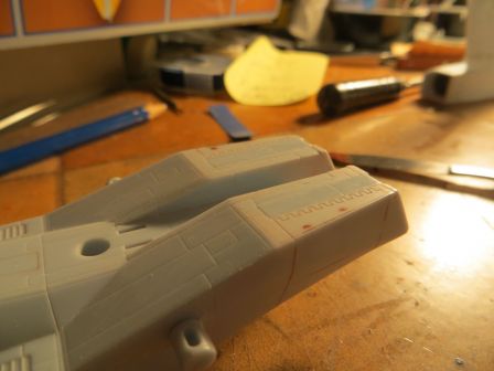

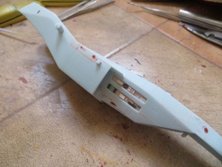

Sur les flancs, derrière le cockpit, les petits zones techniques sont ouvertes, bouchées par derrière avec de la carte plastique et détaillées avec des petits bouts de plastiques et quelques pièces de la boîte à rabiots. Une des pièces s'est cassée dans l'opération, et a peut être réparée facilement et rapidement.

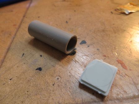

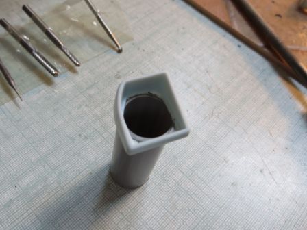

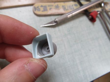

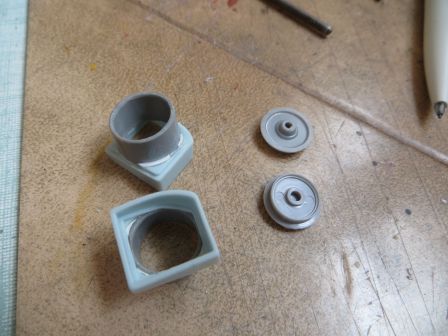

Pour améliorer les réacteurs, j'ai trouvé des tubes du bon diamètre intérieur, récupérés dans un set de jouet dont les enfants ne servaient plus depuis belle lurrette, moyennant quelques ponçages sur l'extérieur pour pouvoir l'encastrer. L'envers d'une roue de char est collée au bout.
Il faut prendre son temps pour percer la tuyère originale sans l'abîmer.
L'ouverture du cockpit étant assez compliquée (elle repose sur plusieurs pièces mobiles de la carlingue), cela amènera quelques travaux de ponçage et de regravure.

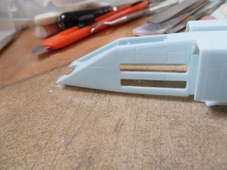

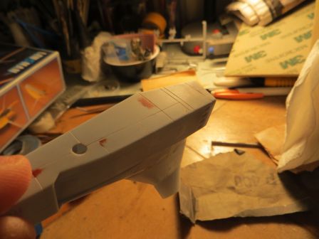

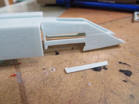

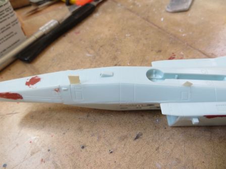

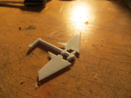

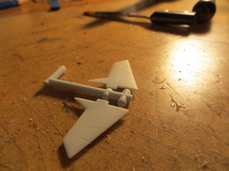

Les pièces des flancs du fuselage principal et des cotés des modules moteurs jointent moyennement également.
Curieusement, sur 2 petits ailerons sous le fuselage, la gravure est en relief. C'est rapidement poncé et gravé en creu.

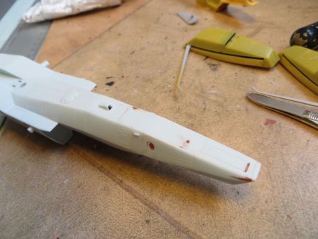

Une bonne couche de primer recouvre le tout.

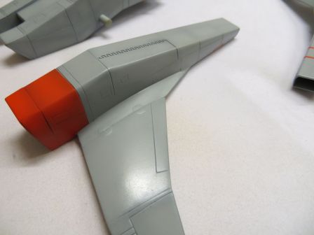

J'applique le préombrage noir le long des panneaux.
Puis je recouvre à nouveau tout de Gunze H417 Light blue en veillant à ce que le preombrage se distingue vaguement au travers

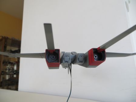

Masquage pour la peinture des zones en rouge.
D'abord une couche de base blanche (sinon le rouge ne sera jamais bien...rouge) Le préombrage retracé au xf19 sky grey Et hop, le rouge mat Tamiya
Une couche de Klir protège ensuite tout ça.
Application d'un jus noir. La couche de Klir n'était pas assez épaisse, et le bleu à commencer à s'enlever un peu, ce qui rend le pré-ombrage un peu plus apparant. Pas grave, le résultat est sympa et ce chasseur sera plus usé qu'envisagé.

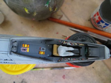

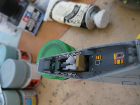

Le cockpit est assez vide, j'ai l'ai agrémenté rapidement de décals de recup (tout simplement les stickers argentés du début), et de petites touches de peinture rouge et jaune, ainsi que du vert transparent pour colorer l'écran de contrôle principal.

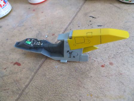

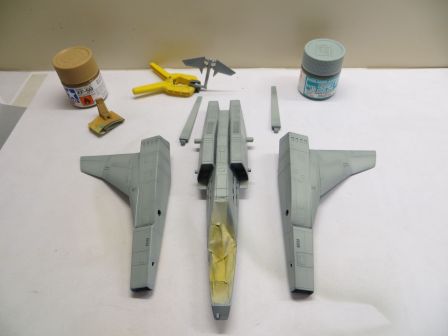

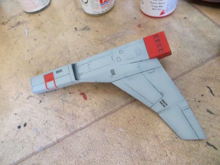

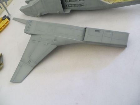

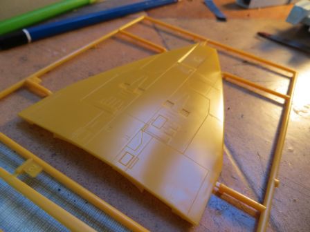

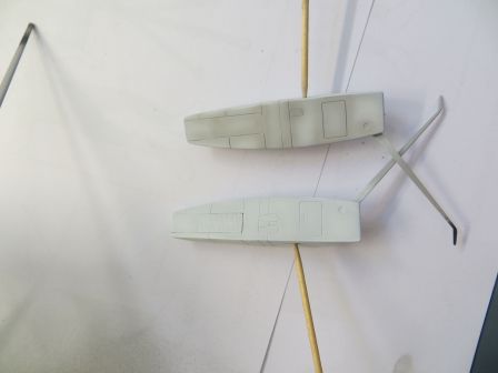

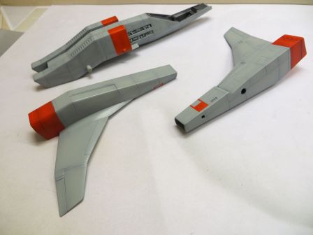

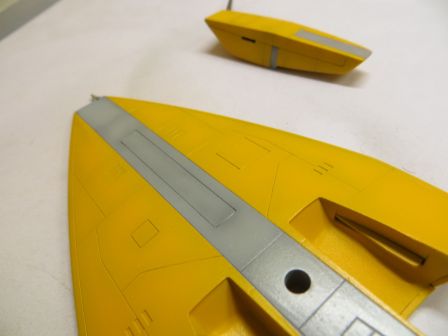

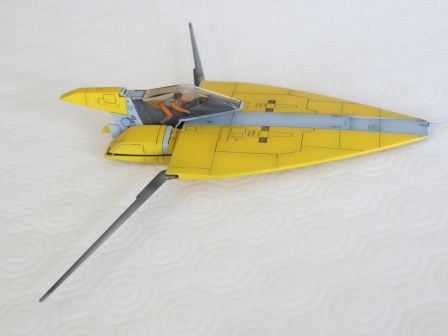

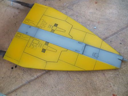

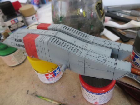

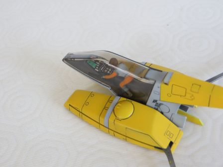

Montage du Cycroader
Il ne présente donc pas de difficultés,
L'intérieur de l'aile delta et des modules latéraux de la moto sont juste peints en noir au préalable, pour éviter de le distinguer au travers des ouvertures des petits ailerons déployables, qui eux sont préalablement apprêter.

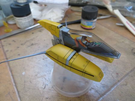

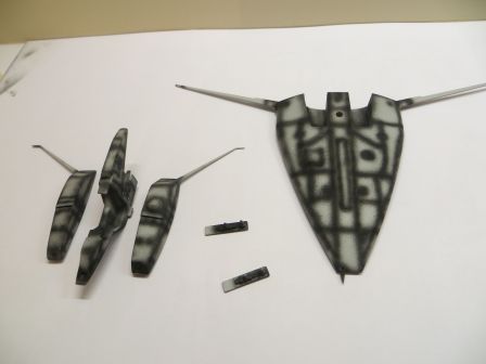

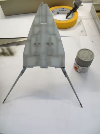

Après une couche de primer, préombrage noir, suivi d'une couche de blanc (base nécessaire du jaune).
Le préombrage n'étant plus assez visible, je le retrace avec du sky grey.

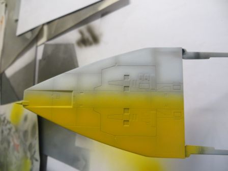

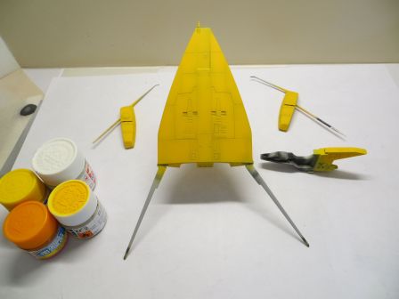

Pour le jaune, j'ai pris le même mélange que pour le Y-Wing, donc le mémange jaune + blanc + gunze H24 Orange Yellow.
Petit test préalable avec le jaune "pur" ne fonctionne pas. il tend mais vers le verdâtre en bordure (mais si ca ne se voit pas trop sur la photo)
Le mélange jaune orange (à gauche), légèrement plus chaud que le jaune à droite.
Il est appliqué en veillant à ce que le préombrage ne disparaisse pas totalement.
Pour les bandes grises, le préombrage s'était atténué et a été retracé en noir. Le gris est en fait le même Gunze H417 Light blue que pour le Striker I.
Les ailerons sont peints en noir brillant, puis Alclad Steel, éclairci au centre avec de l'Alclad Aluminium.
Tout ceci est ensuite protégé avec du Klir.
Un jus noir pour mettre en valeur les détails et rainures
Le tableau de bord est un sticker argenté, sur lequel j'ai amené un peu de couleur

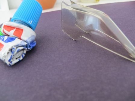

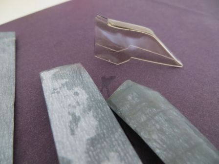

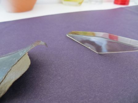

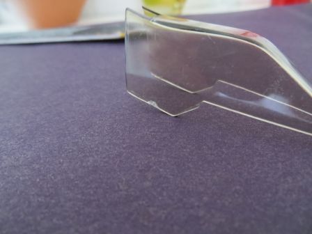

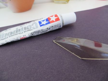

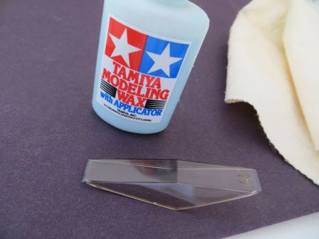

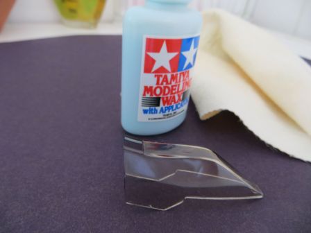

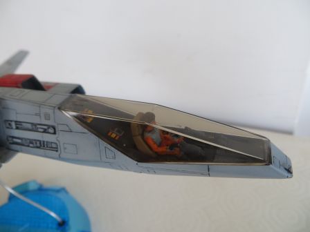

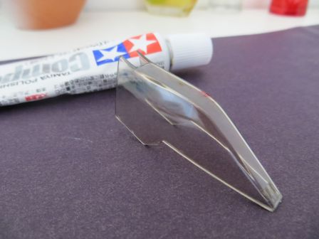

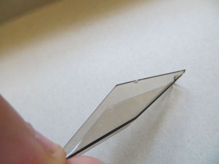

Comme les points d'injection du plastique sont bien visibles, les canopées demandent un peu d'attention.

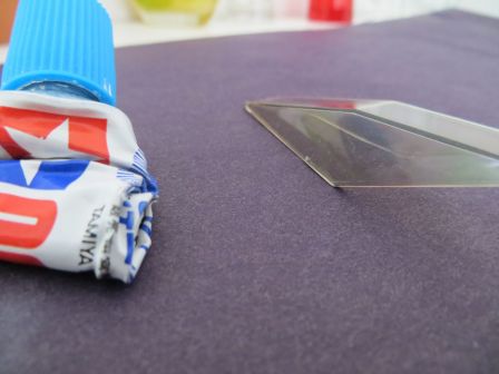

Le ponçage se fait obligatoirement tout doux, et sous l'eau (pour éviter que les résidus ne raillent le plastique).
Tout d'abord, on ponce le relief. on voit bien la zone travaillée, qui est dépolie.
On voit aussi que l'intérieur du plastique a été marqué lors du dégrappage. Malheureusement, là, il n'y a rien à faire, donc je vais me concentrer à rendre lisse la surface.
Puis on passe au 600 :
Successivement avec du 1000, du 1500 et du 2000, toujours sous l'eau. on distinque que la zone poncée est moins dépolie.
On passe ensuite au polish à grain moyen. La zone dépolie ne se voit presque plus.
Puis un plus fin :
Et enfin au wax Tamiya
Voilà ce que ça donne
Celui du Cycroader sera finalement masqué par le module latéral.

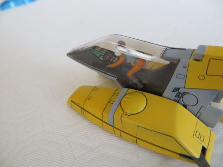

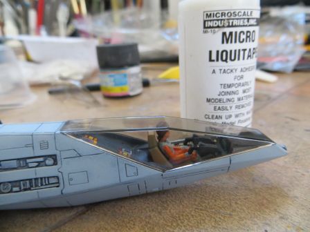

Les pilotes ont été peints en me basant sur des images récupérées sur le net.

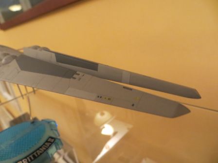

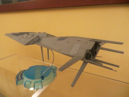

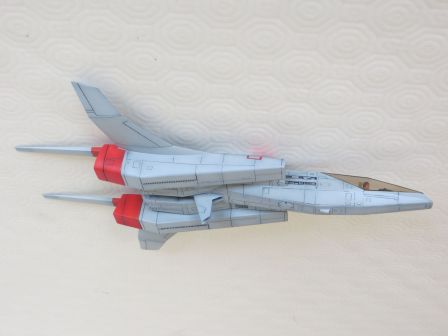

Une couche de vernis mat, et montage final :
A les reprendre en main, je les trouvais un peu trop mat finalement. Donc comme le vernis était de sortie pour les Viper, j'y ai remis une petite couche de satiné.
