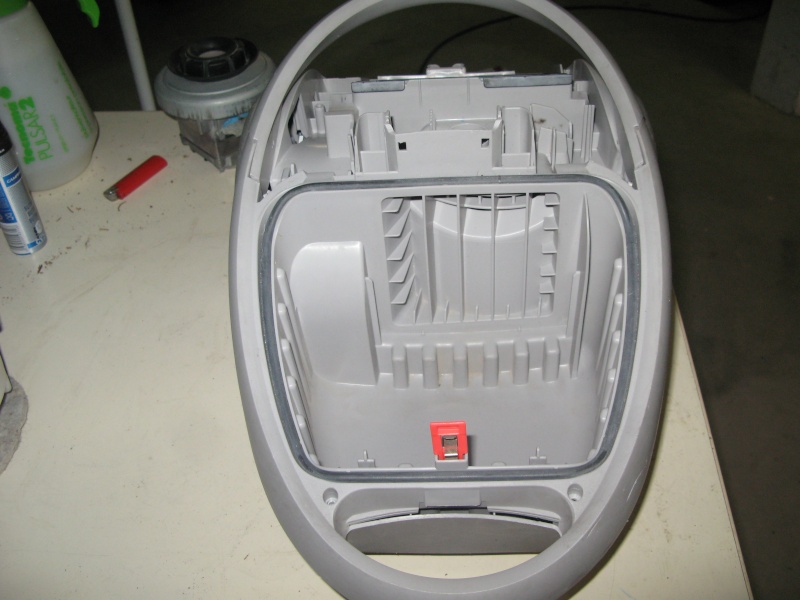

Idée de fou, un aspirateur H.S. et voilà le délire, faire une voiture télécommandé avec la carcasse d’un aspirateur dont le moteur est grillé. A l’instant ou je l’ai vu j’ai tout de suite imaginé en lui un profil de véhicule en y ajoutant des roues.
La bestiole en panne
La parie avant et arrière avec articulation pour l’amortissement arrière.
Le train avant: roues indépendante avec amortisseurs
Le train arrière: roues motrices ( les deux ou une seule on verra) sur une platine articulée avec un amortisseur.
La moitié du train avant
Une fois monté, avec sa suspension provisoire. Elle sera plus sophistiquée.
Le train avant complet
Pour loger tous ça il faut faire le vide et enlever les cloisons génantes.
L’amortisseur arrière en pièces détachées
Le plan
Et les pièces
Les deux support de l’amortisseur sont des morceaux de laiton récupérés sur une causse de batterie, assemblés par brasage et formés à la lime.
Assemblage
Montage sur le châssis articulé.

Message par NAINJAUNE le Jeu 19 Déc 2013 - 8:46
La partie directionnel n'est pas encore faite mais prévue, j'attends d'avoir les roues pour le diamètre des axes.
La radiocommande sera proportionnelle, un canal pour la direction, un canal pour l'accélération et le décélération. Pour la marche arrière, il me faudra un inverseur, je potasse pour essayer de le mettre sur le canal accélération, sinon il me faudra un autre canal tout ou rien. Le dernier canal sera pour les accessoires, clignotant, phare, musique etc.
Le "carénage", certainement une vielle bulle de moto modifiée. Quand au reste, d'anciens éclairages avant et arrière de vélos.
