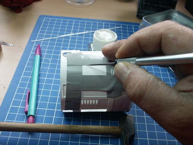

Message par Fetchou le Sam 31 Mar 2007 - 13:12
Comme à chaque WIP, je vous donne un petit truc.
Ici c'est comment réaliser simplement la gravure sur vos modèles.
Les modèles n'étant pas tout le temps plats on est parfois embêtés pour graver des plaques sur certaines parties courbes.
Je vous montre donc comment faire avec ici la gravure des aérations que l'on doit rajouter sur R2 sous chacun de ses bras.
On commence par tracer le contour de la gravure.
Aprés on utilise un scotch plastique assez épais pour délimiter la pièce.
Ce scotch étant épais il va vous servir de guide pour la gravure
La pièce que je représente ayant une bordure vous remasquez par dessus pour délimiter la bordure intérieure.
Aprés avoir gravé l'intérieur vous pouvez démasquer et admirer votre nouvelle gravure.
Nombre de messages : 6445
