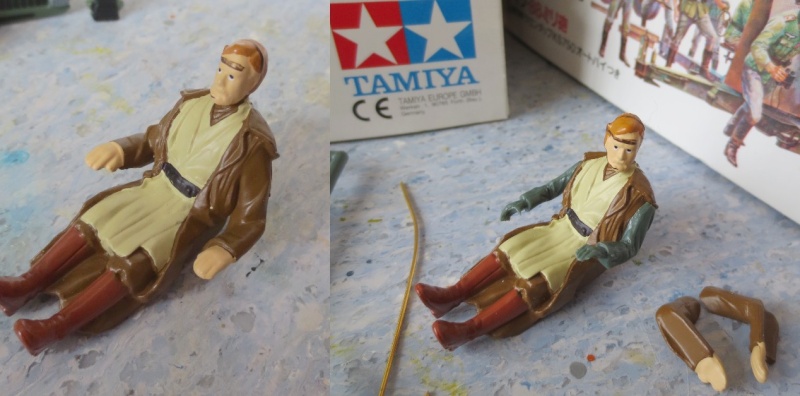

Le pilote:
Plastique mou voir très très mou.
Obi-Wan nécessitera pas mal de retouches de peinture ou plutôt de tout refaire.
Sa posture figé et ses « mains » font pitié.
A l’aide de tige de laiton, le tête est repositionné de côté et les bras sont remplacés par des bras de personnages Tamiya (c’est pas çà qui me manque) La différence d’échelle ne se voit pas trop.
eta-2 actis-class light interceptor  - Version Revell Pilote10

pour éviter dans le temps tout décollement du pilote sur son siège, j'ai pris l'habitude d'enfoncer une tige de laiton dans le pilote en passant par le siège percé.
eta-2 actis-class light interceptor  - Version Revell P7150011
Obi Wan terminé:
eta-2 actis-class light interceptor  - Version Revell Img_5111
eta-2 actis-class light interceptor  - Version Revell Img_5112
