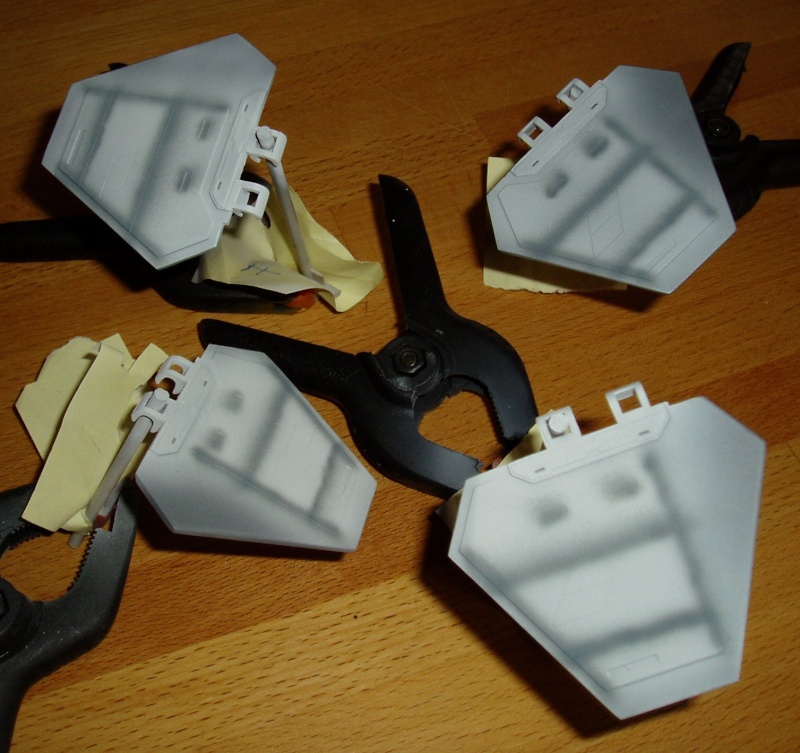

Message par flix78 le Sam 15 Nov 2014 - 15:47
Quelques photos de la mise en peinture presque terminée au moment où j'écris ce message smily5
c'est long la méthode de la laque à cheveux avec toutes ces couches et ces attentes de séchage  ([Vous devez être inscrit et connecté pour voir ce lien]) et je ne vous compte pas les scéances de masquage  smily21  smily21
mais comme j'aime bien le résultat, je m'y tiens.
La base est un mélange de Tamiya acrylique blanc mat XF-2 et gris XF-54 volontairement très clair car les jus à l'huile fonceront la teinte.
Le pré-ombrage est réalisé avec un gris XF-66.
eta-2 actis-class light interceptor  - Version Revell - Page 3 Pry_om10
eta-2 actis-class light interceptor  - Version Revell - Page 3 Pry_om11
Comme expliqué par Petersteven,
le pré ombrage est recouvert par la teinte de base très diluée jusqu'à disparition du dit pré ombrage.
Un coup de klir par dessus (lorsque tout est sec bien sur) et le pré ombrage réapparait juste ce qu'il faut.
Les parties rouges du fighter d'obi wan sont faites avec du hull red (XF-9). Des panneaux sont plus ou moins éclaircies par du blanc ou du rouge classique (XF-7).
