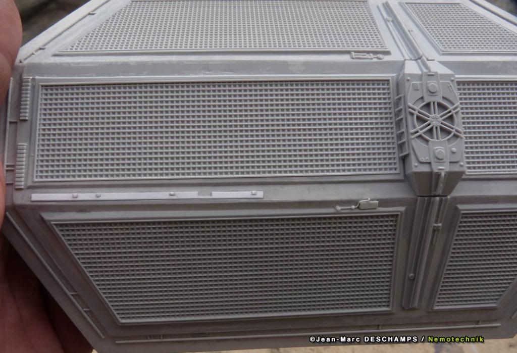

Ce kit en résine d'un des véhicules les plus "fantomatiques"  de la trilogie originale est d'une pure beauté.  Le TIE Bomber don't il est question apparaît dans l'épisode V The Empire Strikes Back (mais vous le savez tous, suis-je bête !), bombardant les astéroïdes pour débusquer Solo. Comme vous savez tous que le modèle de tournage fut construit à partir des ailes du kit du commerce du chasseur de Vader, ce qui fait de lui un des modèles les plus petits utilisés pour les SFX !
Le kit est MAGNIFIQUE en termes de détails et de qualité de moulage. C'est simple, il n'y a quasiment aucun défaut, hormis quelques empâtements et dérapages de lignes de structure. La seule grosse difficulté est de séparer les ailes de leur "grappe" de coulée.
URL=http://illiweb.com/fa/pbucket.gif]TIE Bomber studio scale kit résine 01TIEbomberstudioscalekit_zps462f6dfb[/URL]

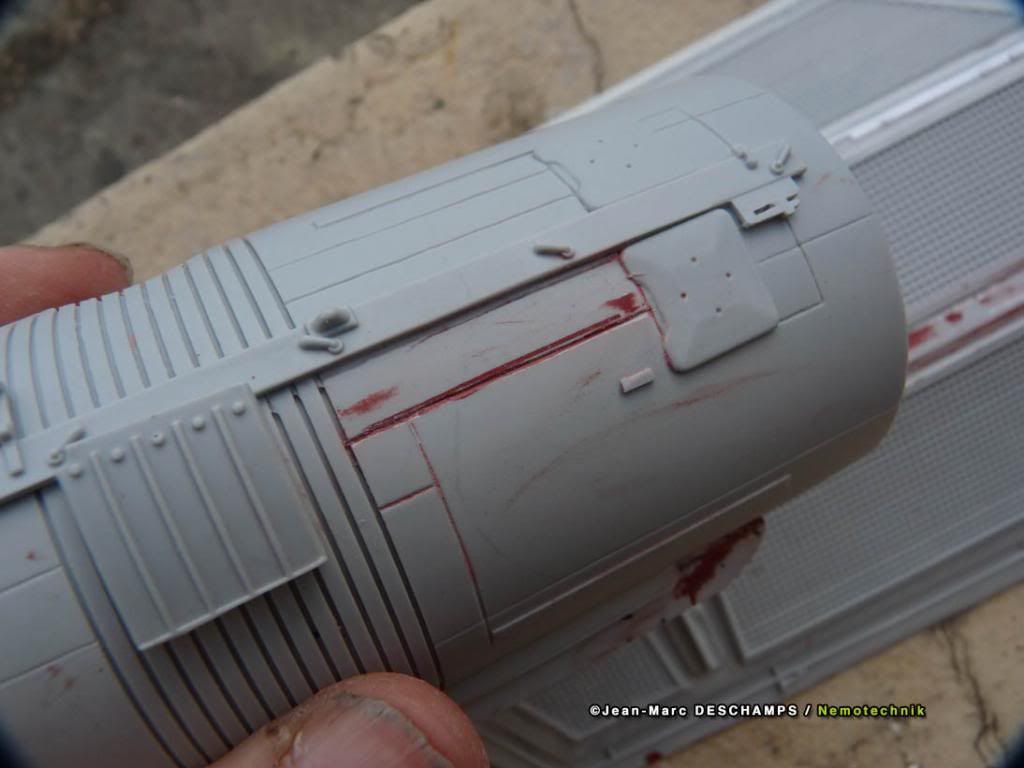

J'ai donc commencé par corriger la ligne de structure récalcitrante en la mastiquant à l'aide de mastic cellulosique et en re-gravant :

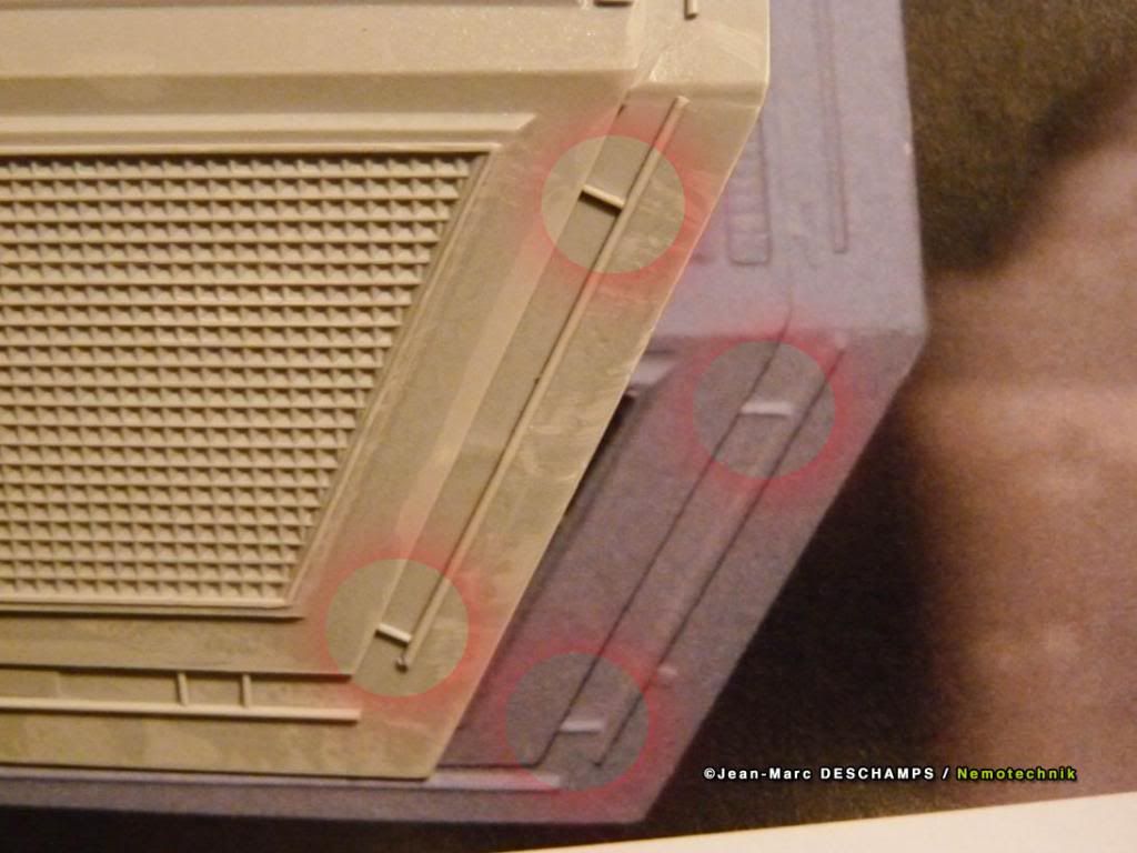

Autre constat : quelques erreurs se sont glissées dans le master (parties entourées en rouge) :
Après corrections :

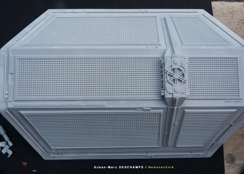

Une des erreurs les plus flagrantes se situe sur l'aile droite. C'est la mauvaise aile du kit du commerce qui a été utilisée, provoquant une "inversion" des détails, que j'ai donc du refaire en CP (carte plastique, hein ! Pas en contre-plaqué !).
Pendant…
Après :
Je dois dire qu'après tant années, revenir à la maquette est un vrai plaisir, décuplé par une qualité de réalisation qui me laisse encore sous le charme ! Merci à Olcabour (Olivier Cabourdin) de m'avoir remis dans le bain, si ça n'est dans le droit chemin ! Ah… Si seulement il ne m'avait pas poussé à aller voir Star Wars Identities… ! Le modèle original du TIE Bomber s'y trouve exposé ! Autre raison du retour du Jedi !

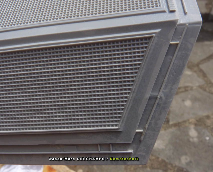

Second round pour le montage de ce Bomber.

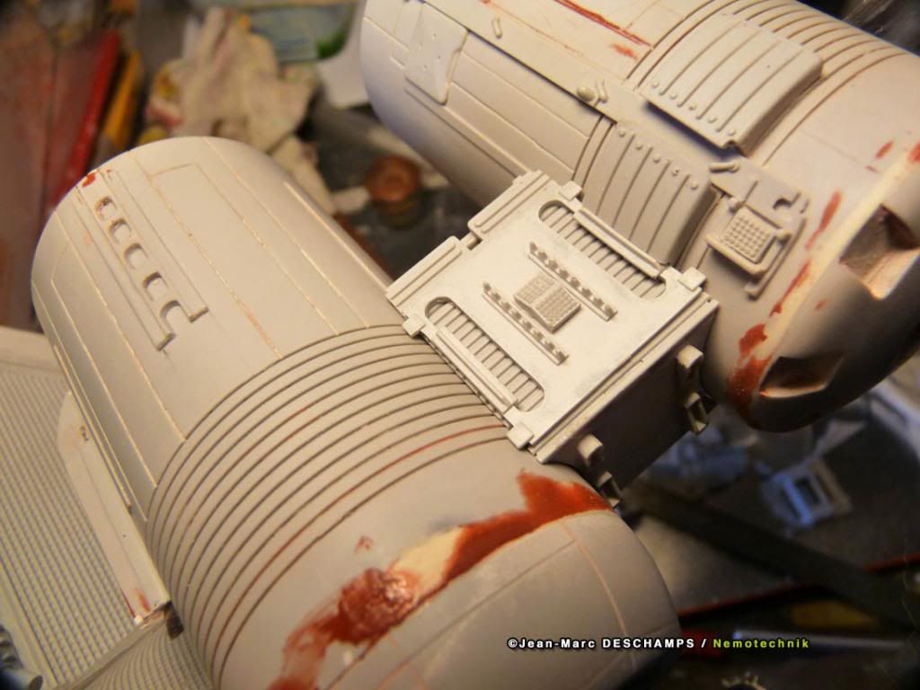

J'ai rencontré quelques difficultés pour l'assemblage des pièces composants le cockpit (la partie arrondie) et l'autre partie du fuselage (avec son ouverture octogonale, qu'il ma fallu reprendre également).
J'avais prévu de réaliser des pièces amovibles mais la vérité vraie est que ma réalisation reproduira le modèle de tournage, sans façade de cockpit. Pourquoi ? Des bulles récalcitrantes qui, même bouchées et "cyanolisées" font que la résine demeure fragile. Mais pas que (ou à la Trinité) ; rien ne jointait correctement ! Je veux bien croire que les modèles de tournage ne sont pas parfaits, mais je ne veux pas non plus reproduire un truc moche. J'ai tout collé et réalisé des joints corrects.
Autre problème : la partie centrale qui lie les deux fuselages. Ici aussi, le kit comprend des moulages des pièces d'origine. Seulement, lorsqu'on pose la pièce supérieure (sur un montage dont le noyau est un cube de résine), elle ne touchait pas les bords, de part et d'autre ! Il m'a fallu retirer près de 3 millimètres de matière pour y arriver !
Bien qu'identifiées et copiées pour les besoins de ce kit, je suis persuadé qu'elles furent charcutées par les gars d'ILM. Bref ! J'avance ! Stay tuned ;)
À 3 millimètres du bord à droite !
Après charcutage :
Prochaine étape : l'électricité. Je vous tiens au courant !
