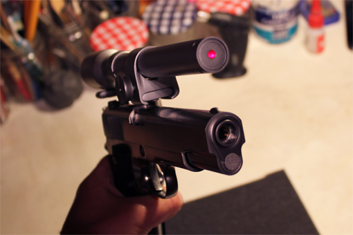

Bonsoir à tous,
Halloween est passé mais pour cette occasion j'ai décidé de me déguiser en Terminator, celui du premier film et pour cela il me fallait son légendaire " .45 à canon long avec visée laser" autrement dit le AMT Hardballer avec le point rouge smily1
Bon déjà, premier problème, impossible de trouver l'arme en question, il existe des versions airsoft mais comme il s'agissait d'éditions limitées, elles n'étaient plus disponibles smily5 J'ai alors opté pour un Colt 1911 silver toujours en airsoft, arme dont le AMT s'est d'ailleurs fortement inspiré.
La seule différence sera la longueur du canon qui sera un peu plus court.
Pour le "bloc" laser, je suis parti de bons vieux tubes PVC, de différente taille.
Concernant l'arrière, la partie évasée, il s'agit simplement du moulage puis tirage en résine d'une petite boite cachant le jouet d'un célèbre œuf en chocolat.
Pour la partie crosse et support du laser, j'ai fais un moulage de mes crosses d'origines, puis j'ai sculpté/moulé et poncé le support à part, et ensuite j'ai ré-assemblé le tout => Crosse + support.
Les autres éléments sont fait en plasticarte ou éléments de récupe.
Pour la partie laser, il s'agit d'un point rouge acheté sur le net que j'ai monté dans un tube pvc plus petit, puis j'ai fais un petit coupleur de pile maison, toujours dans ce même tube, le tout branché sur un bouton poussoir à l'arrière, accessible par un trou fait au centre du cabochon qui ferme l'ensemble.
Voilà le résultat final

Je vous met une photo du costume complet, la qualité n'est pas bien bonne mais vous aurez une idée de l'ensemble winky
Terminator laser sight 1910
J'ai également customisé une paire de gants du commerce et j'ai bidouiller une petite diode rouge cachée derrière mes lunettes, pour le reste, veste, bottes etc... Ce sont des accessoires achetés.
