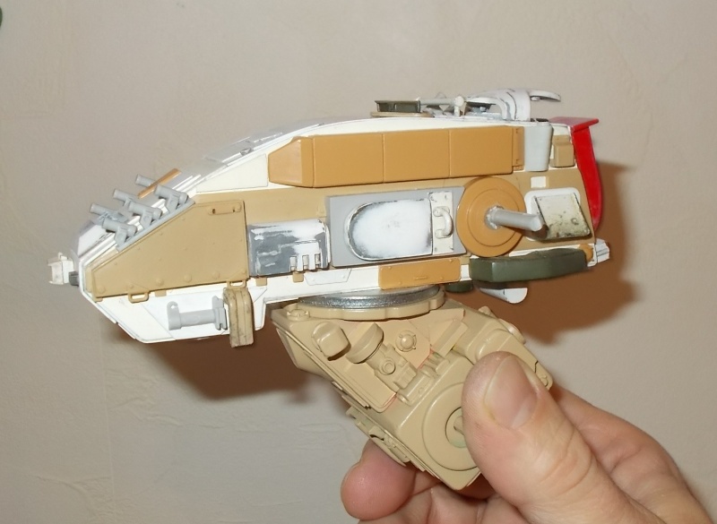

Dans le cadre d'un concours sur un autre forum, j'ai décidé de faire un marcheur de combat en scratch, échelle 1/35.
Il sera baptisé M500 DRAGOON.

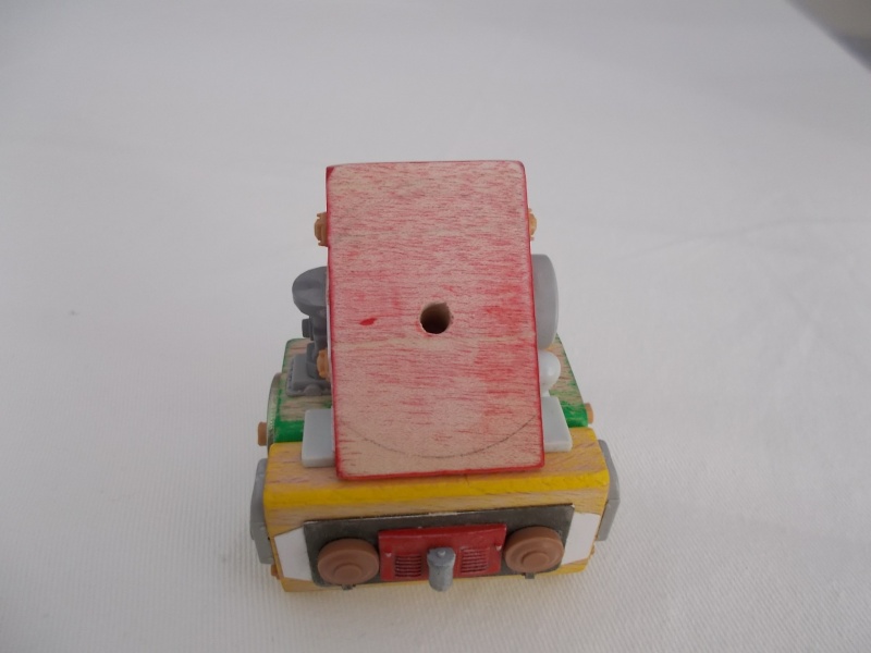

Voilà le début de la bête : le "corps".
Fabriqué à partir de morceaux de maquettes et de petits morceaux de bois de construction   smily1  .
Ensuite, j'ai passé une couche de peinture couleur sable (qui mes servira de sous couche) pour voir les défauts.
Quelques photos :

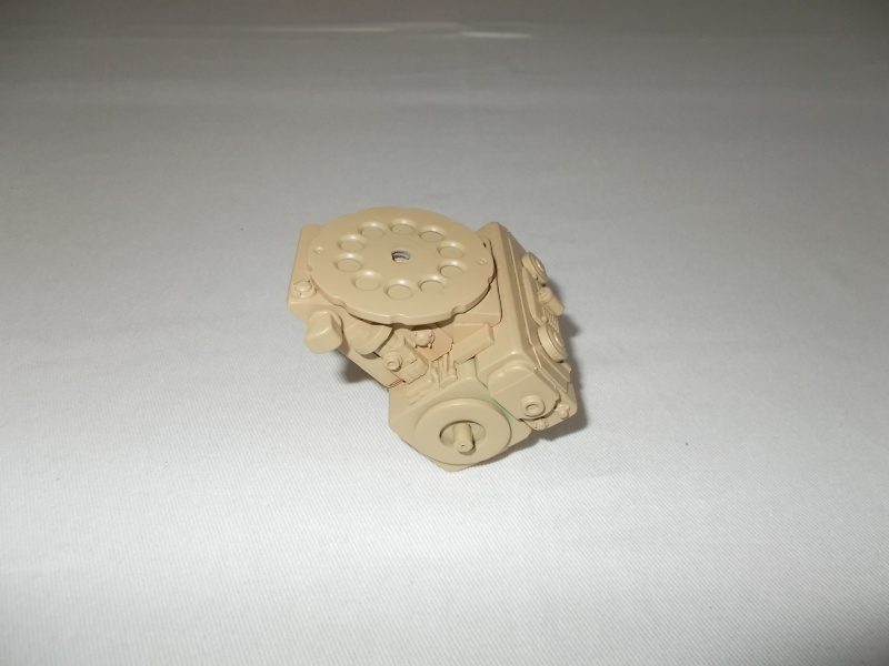

Commencement de la "tête" :

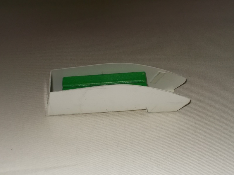

J'ai repris deux kapla collés à la colle blanche pour renforcer l'intérieur , les deux morceaux de pvc (épaisseur 1mm) seront utilisés pour faire les côtés.

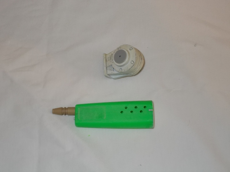

les canons   smily3  , si, si , je vous assure ce sont des canons:

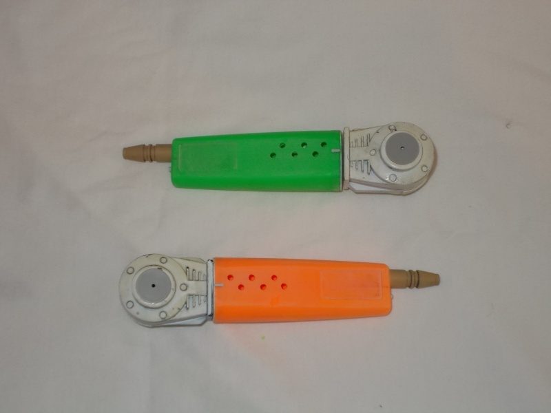

La deuxième partie des canons (c'est un lanceur de voiture Majorette) x 2 :
Les stabilos sont poncés, démontés et percés, quelques pièces sont collées dessus et ils sont ensuite collés au lanceurs, les futs des canons sont en pièces de légo:
Côté extérieur :
Côté intérieur :
Vue de dessus :

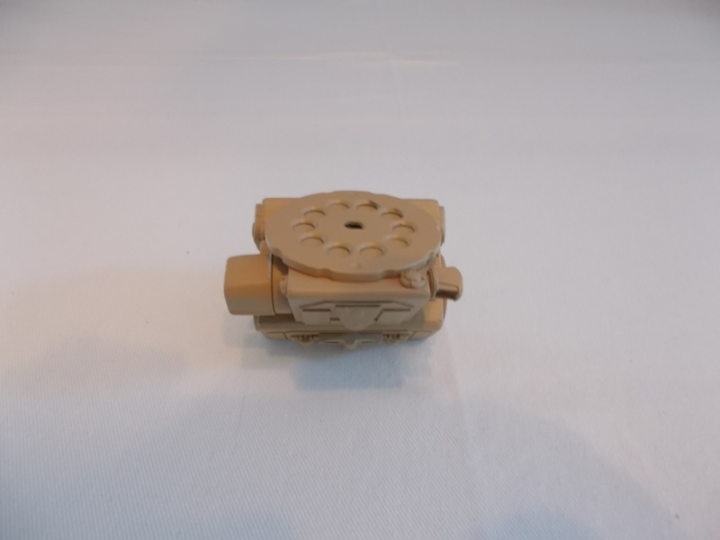

La "tête" avec les pièces rapportées. Il y a de la carte plastique, des morceaux de maquettes (Leclerc et Léopard Heller au 1/35 pour la plupart) plus des morceaux d' autres maquettes :
La "tête" et les canons montés à blanc :
La "tête" finie à 95% :
Avec la sous couche sable pour mieux visualiser les défauts :
Reste quelques petits détails à mettre en place (poignées, antennes) et ce sera bon.

Question bête : les stabilos ils étaient usés ? Et surtout pour les trous tu as fait comment pour que ce soit si parfait ?

Un des stabilos était naze (sec) , l'autre non smily1 , j'ai retiré l'intérieure (attention ça coule et ça tache winky ) , ensuite j'ai tracé des traits au crayon à papier placé des points dessus et percé avec une mèche de 2 mm.
Par contre, j'ai oublié de peindre l'intérieure en noir avant de les refermer, j'ai du le faire après avec un pinceau fin et c'est pas évident.

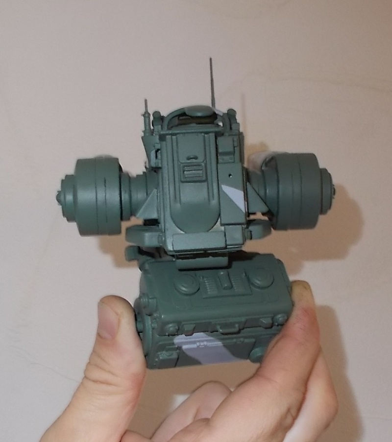

J'ai fini d'installer les antennes et les poignées, je suis donc passer à la peinture. Après la couche de sable, j'ai passé une couche de gris clair :
Sur cette couche grise j'ai déposé des morceaux de scotch ainsi que de la patafixe et j'ai ensuite passé une couche de gris moyen Tamiya :
Voilà le résultat une fois les morceaux de scoth et la patafixe enlevés :
Reste quelques retouches à faire sur les deux gris et j'attaque la pose des décals et le vieillissement de la peinture...

Suite et fin du "corps" et de la "tête".
Après la peinture, j'ai verni le tout avec du vernis brillant en bombe Tamiya. J'ai ensuite posé les décalques et repassé une couche de vernis mat en bombe.
Après avoir laissé sécher une bonne journée, j'ai attaqué le weathering :  jus vert pour uniformiser les deux couleurs du camo ,jus noir, terre de sienne, éclaircissement des parties planes, dry brush léger, enfin la routine habituelle quoi...
Ce sont des photos de WIP , donc il y en a avec flash et d'autres sans (un peu floues smily5 ) .
