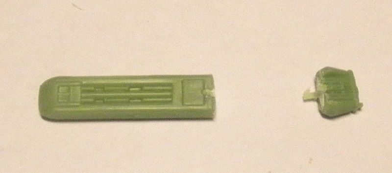

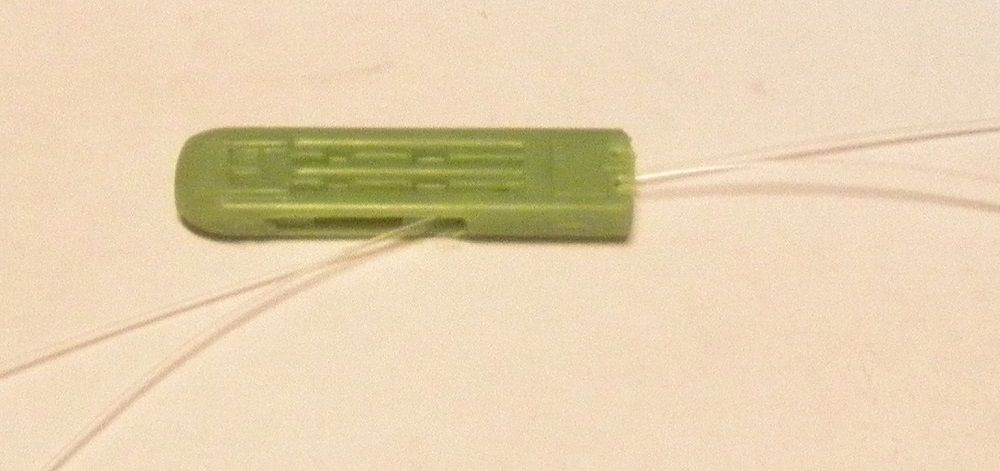

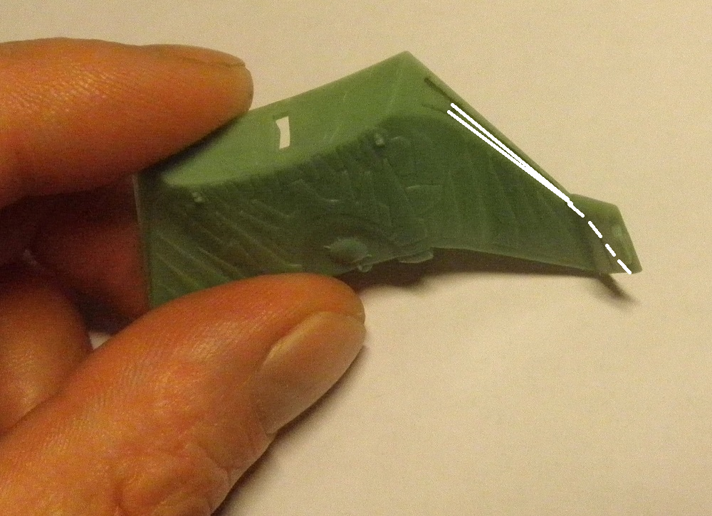

J'ai attaqué le passage des fibres par les nacelles warp. Le travail fait un peu transpirer car la marge de manoeuvre n'est pas extraordinaire mais après tout c'est ça qui fait le challenge. Tout d’abord on découpe la partie arrière à un endroit qui s’y prête bien et facilitera le recollage. Ce n’est pas la position exact mais à cette échelle ça devrait le faire. J’ai malgré tout tenté l’incision pour me rapprocher de la position qui va bien.
K't'inga Fibre%20nacelle%201_zpsf8tdnsj8
K't'inga Fibre%20nacelle%202_zpsv6wnhvyd
K't'inga Fibre%20nacelle%204_zpscls8j88q
La petite taille de la pièce ne pardonne pas comme je le disais : la vitesse de rotation de mon dremel et la taille du foret faisait fondre le plastique. Du coup j’ai percer sur un côté. Un peu de mastique et de profilé Evergreen et il n’y paraitra plus. Un autre point délicat, qui se posera pour chacune des fibres : ne pas percer comme un porc pour passer les fibres à leur emplacement final. Comme je n’ai pas de foret de 0.3mm (il parait que ça existe) j’ai creusé par l’intérieur aussi près de la surface que je pouvais pour finir le travail avec une aiguille.
K't'inga Fibre%20nacelle%203_zpsfl560vfk
Le passage des 2 fibres vers chacune des nacelles warp se sont fait comme prévu par l’extérieur, le long du corps, sur l’épaisseur. Du moins pour une partie. L’autre partie est plus rock and roll. Je dois les faire passer dans l’épaisseur des « ailes ». Creuser un sillon sur la partie inférieure de l’aile est plus facile : moins exposée aux regards et moins détaillée ; il y aura donc moins de travail pour remettre tout ça en ordre et si je me loupe ça se verra moins.
K't'inga Passage%20fibre%20ext%202_zpsqfygbmu5

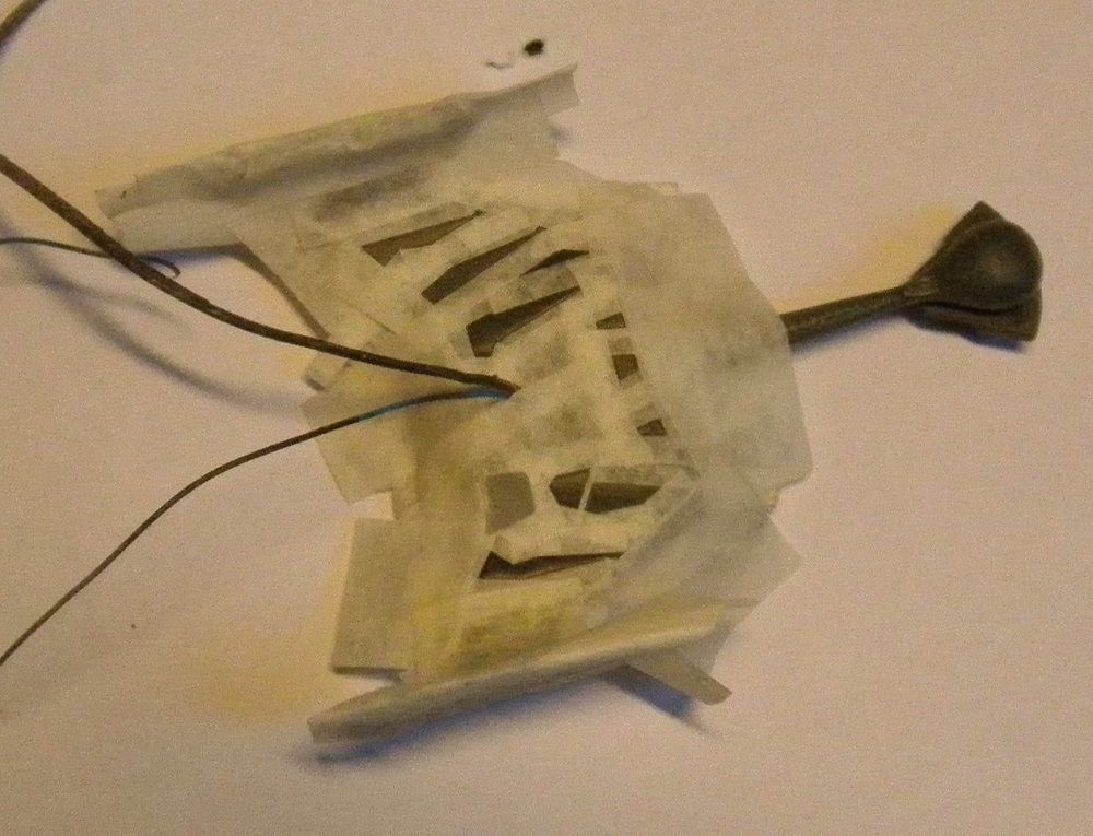

Avant tout,  je prends la forme de la plaque que je vais poncer à l’aide d’un scotch de peintre que je passe au crayon. Il ne me reste plus alors qu’à poser ce scotch sur ma feuille de styrène et de découper en suivant le contour.
K't'inga Panneau%201_zps05ywda5z

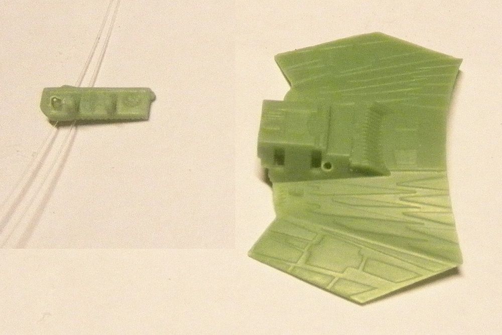

Après quelques coups de lime, papier de verre et autre abrasifs, on obtient ceci :
K't'inga Fibre%20nacelle%205_zpsme8jzaao
Bref ça prend forme ...

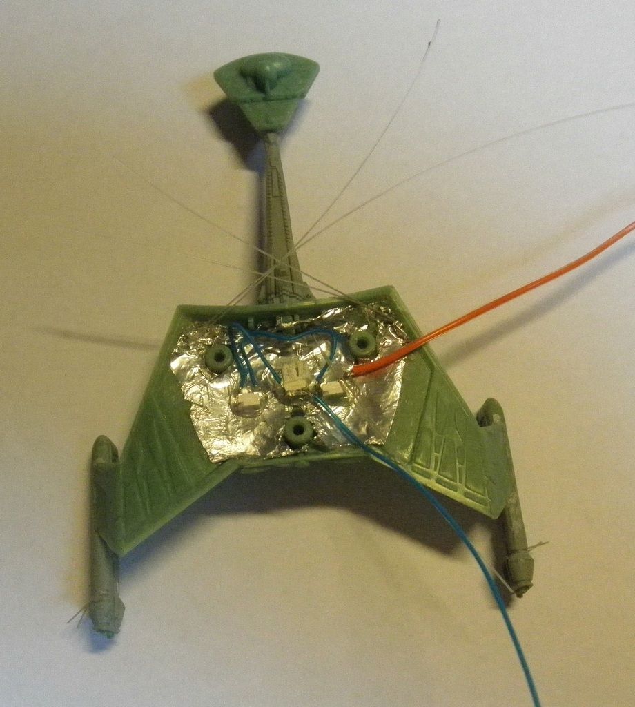

On fini par le plus simple : la passerelle. 2 fibres passent dans le « cou » ou j’ai fait un sillon au préalable. Pour ne pas casser les fibres j’ai fait un boucle dans la « tête ».
K't'inga Commande_zpszma7s4cf
Comme je manquais de place dans le corps, je n’ai pas pu réaliser un coffrage « étanche à la lumière » pour chaque LED. J’ai donc opté pour une couche d’aluminium, du moins pour le plus gros. Vu la faible épaisseur du plastique, je ne veux pas prendre de risque. Pour éviter les courts-circuits entre les soudures et le papier aluminium, j’ai collé les LED au pistolet à colle, en prenant soin de laisser une fine couche de colle entre les soudure et l’aluminium. Les fibres en place, elle sont maintenu en place par du silicone blanc, histoire de limiter les fuites et de ne pas agresser les fibres. Les quelques fuites qui subsisteront seront traitées de manière classique : peinture à l’extérieur.
K't'inga Tout%20en%20place_zpscr5qtpw4
Un petit test avant de refermer, histoire de ne pas me retrouver avec une soudure sèche, un court-circuit ou autre.
K't'inga Dernier%20test_zpsibceopje
Avant de coller les 2 parties du corps j’ai tartiner de mastique Tamiya de part et d’autre des LED, sur les surface ne bénéficiant pas d’aluminium, toujours pour limiter les fuites au plus près de la source. Bon le fait est que, bien sûr, j’ai des fuites :
Il va donc falloir jouer sur la peinture. Un coup d’après et de peinture noir et zou, plus de fuites. Avec la peinture de base c'est encore mieux.

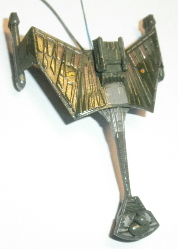

Message par pili- le Sam 9 Mai 2015 - 18:26

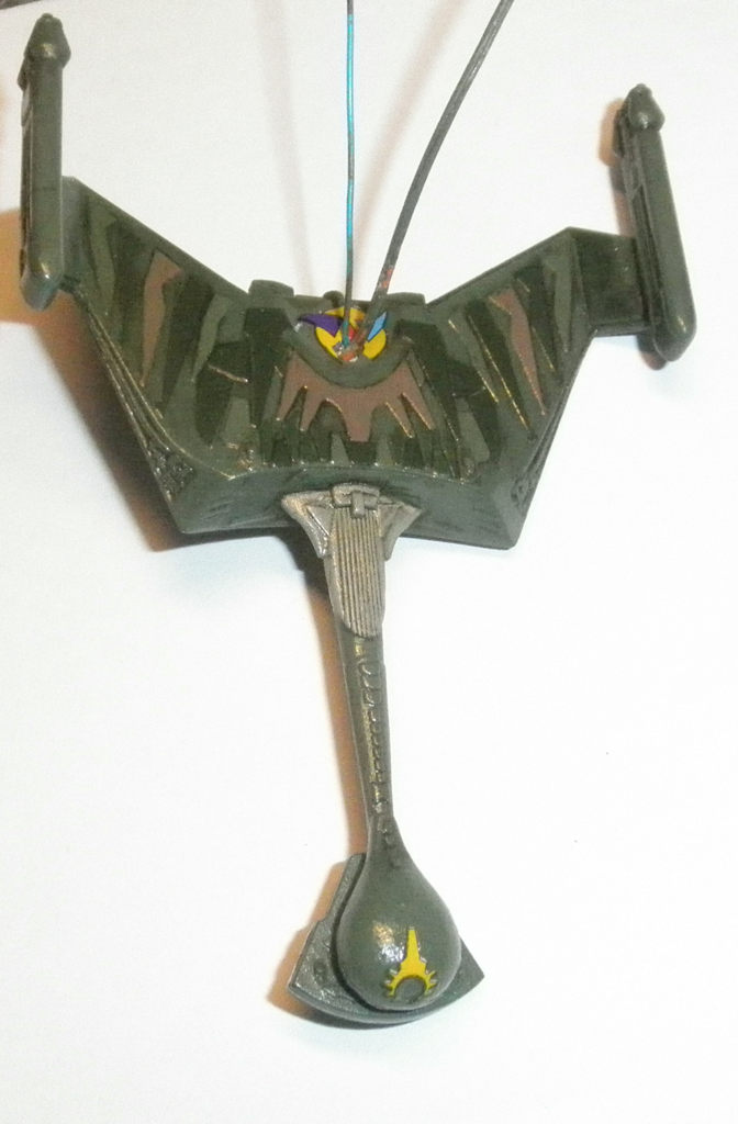

La suite:
Comme le test que j’ai fait au pinceau pour avoir des panneaux de différentes couleurs ne me satisfaisait pas, j’ai passé beaucoup de temps à jouer avec mon scotch et faire ça à l’aérographe.
K't'inga Masques_zpsxjh6muv2
Autre angoisse pour moi : les décalcs. A part sur les surfaces planes ou ça ne posait pas en théorie de problème, ceux du dessous et du poste de commandement m’inquiétaient plus. Mais en fait ça a été plutôt bien. Le résultat avec le jus.
K't'inga Jus%20coteacute_zpskjg9snkj
K't'inga Jus%20dessus_zpsfq2gm4ho
K't'inga Jus%20dessous_zpssidc16oj
K't'inga Jus%20arriere_zpslsiflonl
Je ne maitrise pas du tout le brossage a sec, je voulais voir ce que ça faisait sans.
Une question : Je voudrais savoir pourquoi j’ai un aspect granuleux avec mon klir. J’ai lu plusieurs trucs sur le sujet mais je voudrais avoir votre avis sans vous influencer.
Par contre je n’ai pas suffisamment réfléchi au support de la maquette et au passe des fils. Du coup improvisation et reperçage.
Sinon j’en ai fini avec le tirage en résine transparent. Faute de réussir un one shot, j’ai fait un tirage, une fois sec j’ai rajouté de la résine dans les trous puis refermé le moule. Après 3 remplissages de bulles j’obtiens un truc qui devrait le faire.
Etape suivante : trouver une solution pour V’ger.

Message par Fetchou le Dim 10 Mai 2015 - 11:48
Non pili, j'ai déjà parlé de ce soucis de peinture poudreuse. La solution: PeintureTamiya, Diluant Tamiya, pression 1bar, 1,5 bar.
Essaye et tu m'en dira des nouvelles.
K't'inga Empty Re: K't'inga
Message par DJSLY le Dim 10 Mai 2015 - 13:06
La solution: PeintureTamiya, Diluant Tamiya, pression 1bar, 1,5 bar. Essaye et tu m'en dira des nouvelles. a écrit:Fetchou
merci pour l'info
