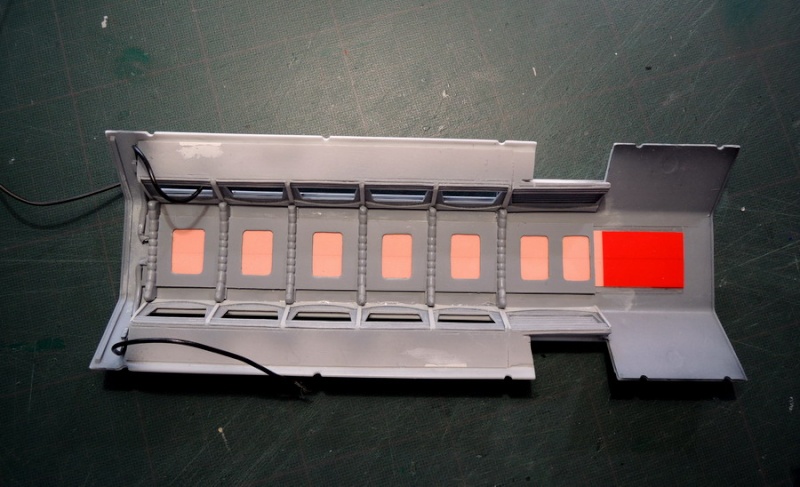

Coté montage, je termine le plafonnier
Collage de la bande électroluminescente en mettent à angle droit les 2 pattes d'alimentation et en les collant pour les acheminer sur les cotés.
Collage du cache en plastique, j'ai peint les fils de la même couleur que celle du plafonnier.
Collage des couples ( là, il faut faire des petites cales aux extrémités et sous les couples pour combler le vide car la bande d’éclairage fait un peu moins de 1 mm d’épaisseur, ça commence à devenir peu précis ce bidouillage mais vu  ce qu'on en verra, ça ira )  Et il manque ce qui ressemble à des extincteurs sur les montants , là ça va être du scratch...

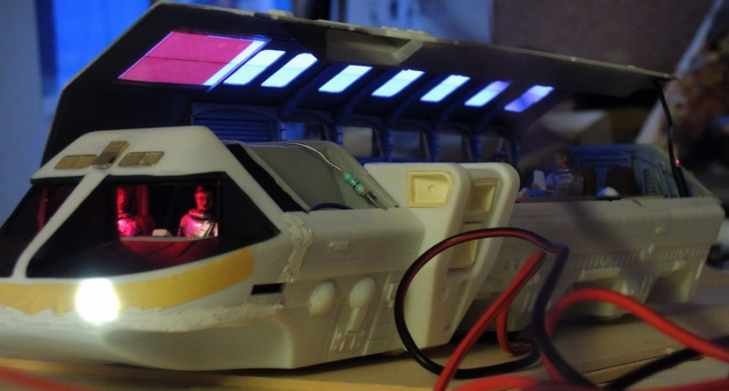

Test lumière poste de pilotage/ phares. Finalement j'ai posé 2 leds pour les phares ( il a fallu diminué de moitié en diamètre, la moitié supérieure des leds pour qu'elles correspondent proportionnellement au kit ) Et j'envisage sérieusement de faire les feux arrières avec de la fibre optique si celle-ci accepte de prendre un angle assez fort , genre angle droit .  Mais tout ça crache encore vraiment de trop

Bon, je viens d'ajouter des résistances en bout du circuit poste de pilotage, et en bout de celui des phares ( j'ai fait des essais avant en reproduisant les circuits ) ça a vraiment baissé l'intensité et ça sera, comme la cabine passagers, visible uniquement dans la pénombre. Je trouve ça pas mal. Qu'est ce que vous en pensez ?

Le câblage pour les phares.

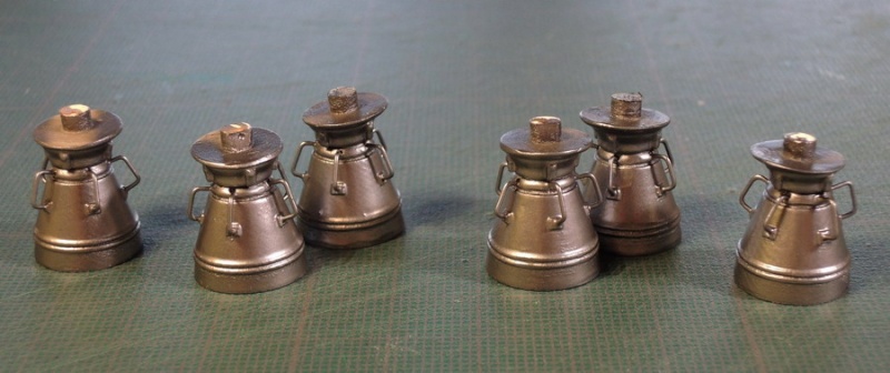

Les moteurs. Peinture Alclad Dark Aluminium ( là ça parait un peu jaune à cause de l’éclairage artificiel )
Reçu de la fibre optique. Donc montage du système pour les feux arrières. 0.75 mm de diamètre comme ceux en resine que j'ai fait sauter. Merci Super7 pour le tuto, ça m'a été utile pour courber la fibre de manière à ce qu'elle colle au plus prés à la forme intérieure du kit.
La boite à lumière façon Manchu, un tube plastique servant à protéger les pinceaux. Je vais l'envelopper dans du papier alu et peindre les extrémités en noir pour les fuites de lumière.
Les feux de position arrières.
L'ensemble des lumieres en fonctionnement, excepté le plafonnier. Tout colle pour l'instant :)

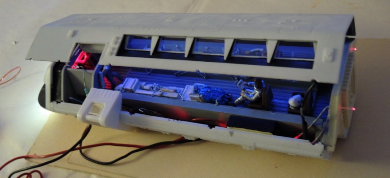

J'ai refermé le couvercle ce soir ! Non sans un petit ennui et une frayeur !  En enfonçant tous les fils et connections de chaque coté de la cabine, j'ai fait un test lumière ( j'en fait à la moindre opération, c'est un peu le flip :) et un feu arrière ne marchait plus, la fibre cassée, sans doute en comprimant tout le bazar. Plus possible de la faire passer sous le plancher, elle passe au fond de la cabine conte le plafonnier ( mais à fallu refaire les deux du coup. Et la frayeur: le test lumière montrait que le plafonnier n’éclairait quasiment plus, j'ai dessoudé les connections pour refaire un branchement direct sur la batterie, pareil !Grosse déception, tant de boulot pour ne plus voir ce truc :(  Jusqu’au moment ou j'ai eu l'idée d'utiliser une autre batterie , et là soulagement c’était OK, pas assez de jus en fait !!
Donc voilà, l'engin est refermé. Quelques photos pour le fun dans la pénombre et dans l'obscurité totale ( pour découvrir une fuite de lumière rouge sous les vitre, mais ça devrait se régler avec une couche de noir ! )
L'effet me plait bien, mais c'est visible dans l'obscurité presque complète ! Merci à ceux qui m'ont titillé pour ajouter les phares et les feux arrières, vous aviez raison :)
