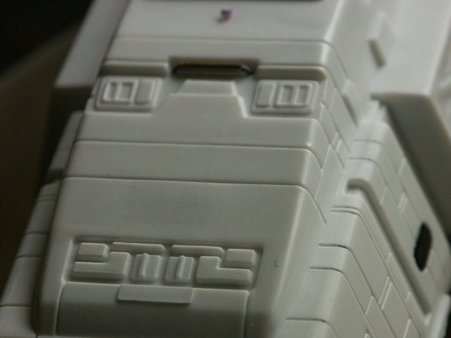

Le gros souci avec ce kit c'est les assemblages! D'autant plus dommage que la maquette est fidèle en formes et détails au modèle du film!
Cà devient problématique quand les gravures ne se poursuivent pas à la jonction de deux moitiés de pièces

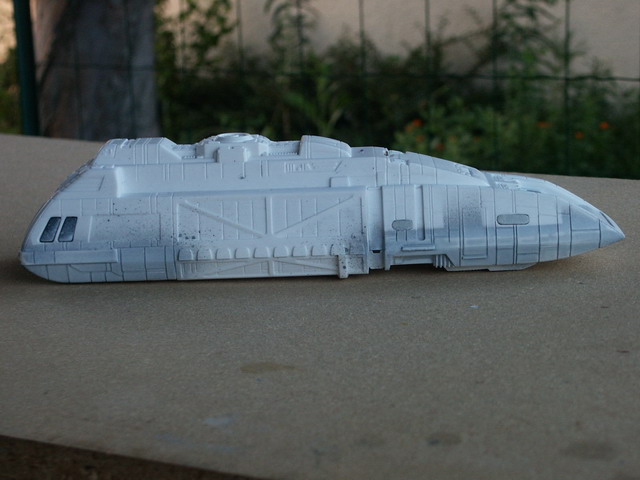

RUNABOUT STAR TREK DS9 911
Deuxième étape: passage d'une couche fine de gris camouflage clair FS36622
RUNABOUT STAR TREK DS9 1011
A ce stade là faut décider si on éclaircit davantage en repassant un autre voile de blanc au centre des panneaux
Allez quelques photos pour vous montrer l'aspect qu'aura l'engin une fois peint car cette pièce sert de référence.

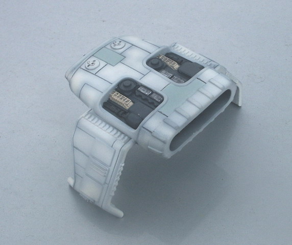

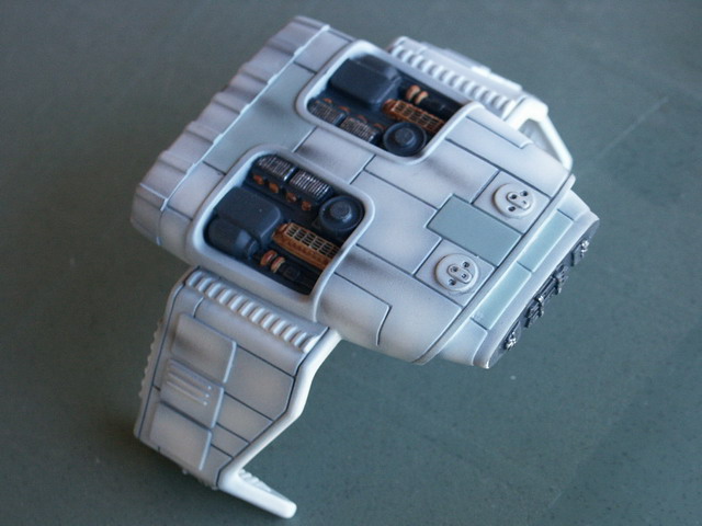

La peinture de la pièce que je vous ai montrée auparavant a été parachevée avec quelques traînées dûes aux entrées atmosphériques et quelques ajouts de détails en peinture.
RUNABOUT STAR TREK DS9 1610
les panneaux blancs ont été attenués également.Ils sont maintenant mieux intégrés au reste de la déco.
RUNABOUT STAR TREK DS9 1710
J'ai essayé d'avoir la main légère pour le vieillissement de cet engin. L'ensemble du fuselage est dans l'ensemble assez propre malgré les traces de brûlure. Apparemment je pourrai me lâcher davantage sur le ventre, celui-ci étant davantage soumis aux feux des entrées planètaires!

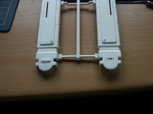

Il m'a fallu refaire deux bandes de phaser présentes sur les "ailes".
première image: la pièce d'origine
RUNABOUT STAR TREK DS9 1810
telle qu'elle devrait être
RUNABOUT STAR TREK DS9 Bandep10
La pièce de la maquette après un peu de chirurgie esthétique

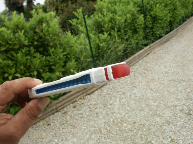

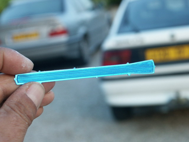

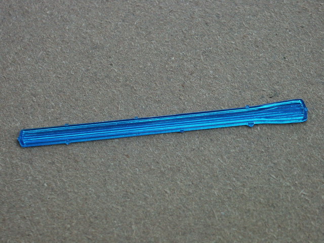

J'ai peint les bandes latérales des moteurs avec un bleu transparent. je précise que cette peinture n'est pas une peinture maquette mais une peinture spéciale pour aéro de la marque Hansa. Ces teintes sont beaucoup plus "riches" que les peintures translucides Tamiya ou autres.
Premier essai avec seulement la pièce peinte en bleu
RUNABOUT STAR TREK DS9 2210
Deuxième essai avec cette fois une feuille de papier alu posée derrière.
RUNABOUT STAR TREK DS9 2310
petite précision: le papier n'étant pas plaqué contre la pièce transparente celà provoque quelques reflets.
Le deuxième essai crée une luminosité plus forte, l'alu renvoyant la lumière vers l'extérieur.
J'ai fini l'assemblage de la coque principale. Celà n'a pas été sans mastiquage et poncage, l'ajustement des deux moitiés étant approximatif
Comme vous pouvez voir sur l'image ci dessous, cette opération se situe surtout au niveau des parties avant et arrières. Un coup d'apprêt permet de vérifier que tout est bon avant d'attaquer la peinture
RUNABOUT STAR TREK DS9 2410
j'ai collé un adhesif chromé à l'arrière des pièces teintées en bleu des moteurs. Ya pas à dire çà pête bien!
RUNABOUT STAR TREK DS9 2510
et dés qu'on la met au soleil (timide à cet heure là!) la luminosité devient vraiment sympa je trouve, ressemblant bien à un éclairage arrière.

Le deuxième point c'est la qualité d'assemblage vraiment smily20 de ce kit.
Pas moyen d'aligner les deux moitiés des pièces à assembler. En plus l'assemblage est tellement aléatoire que je n'ai pas tenté de modifier çà avant de les coller de peur qu'il ne manque finalement un bout. Donc là, on va éviter les sources d'énervement et on va trés calmement retailler l'avant avec le busard en place!

RUNABOUT STAR TREK DS9 Empty Re: RUNABOUT STAR TREK DS9
Message par Fetchou le Mar 1 Mai 2007 - 18:51
il suffit de demander.
lumière du jour, ciel couvert.
RUNABOUT STAR TREK DS9 1110
Message par Lemandarin le Mar 1 Mai 2007 - 19:09
Humm... ça fait hésiter!
Mais j'ai peur qu'en éclaircissant ce soit trop claire (AHHH, jusque là j'ai rien dit de très intelligent smily1 ).
Faut bien ce décider à un moment, alors je dirai que la luminosité est bonne ainsi.
Bien sur tu peux me donner ton avis également toi qui est le nez dessus, quel serait ton impression?
Message par Fetchou le Mar 1 Mai 2007 - 19:16
En fait celà dépendra beaucoup de l'usure appliqué par la suite.
Combat ou pas? Appareil utilisé de façon intensive?
De plus il a certaines plaques qui sont blanches et d'autres gris un peu plus foncé. Je vais peindre ces autres plaques et on verra ce que celà donne dans l'ensemble.
Message par Lemandarin le Mar 1 Mai 2007 - 19:34
Oui c'est vrai qu'avec des plaques plus foncées l'ensemble semblera sans doute plus foncé.
Concernant le contexte de combat je dirai ceci :
Le U.S.S. Ganges fut détruit dans le 13ème épisode de la saison 2 de DS9, soit bien avant que la guerre contre le Dominion n'éclate. On ne peut pas vraiment donc dire que le Ganges subira souvent des attaques (mise à part dans l'épisode Vortex où il sera attaqué par un vaisseau JemHadar dans le vortex de Chamra).
Donc je dirai que globalement le Ganges est un Runabout relativement propre dépourvu d'impacte important. La face ventrale devrait cependant être un peu plus sale que le reste de la coque du aux entrées dans l'atmosphère (en gardant à l'esprit que le vaisseau est équipé d'un bouclier énergétique).
Il faudrait quand même qu'il y ai des traces de voyage stélaire. La dessus on est d'accord mais pas très importante (pas comme sur celui que l'on voit dans les champs de plasma jaune et rouge vif que l'on voit sur des photos que tu as - où le dessous est très bien visible et extrêmement sale).
