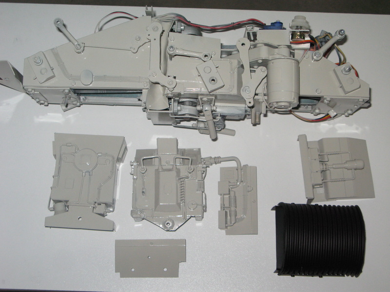

Message par NAINJAUNE le Mer 24 Aoû 2016 - 19:12
Détails des capots et habillages une fois customisés, avant la peinture:
les 3 capots inférieurs et le supérieure.
Capots qui abrite le régulateur de vitesse
Capot qui protège le servo de direction
Capot central
Capot arrière sous la batterie
Vue latérale droite et gauche avec des détails rajoutés

Message par NAINJAUNE le Ven 26 Aoû 2016 - 21:12
Mise en peinture
J'ai utilisé de la peinture de chez L...y M....n, du gris et du beige mélangé pour avoir la couleur approximative.
Celle ci a été passée à l'aérographe, diluée avec de l'essence F.
Tous les éléments.
J'ai fait un essai pour faire ressortir les détails
Une autre façon de faire ressortir les détails.
Je me demande si je ne devrais pas peindre en plus foncé la totalité du corps de la bestiole, et laisser en plus clair les pattes et les carapaces avant et arrière.
