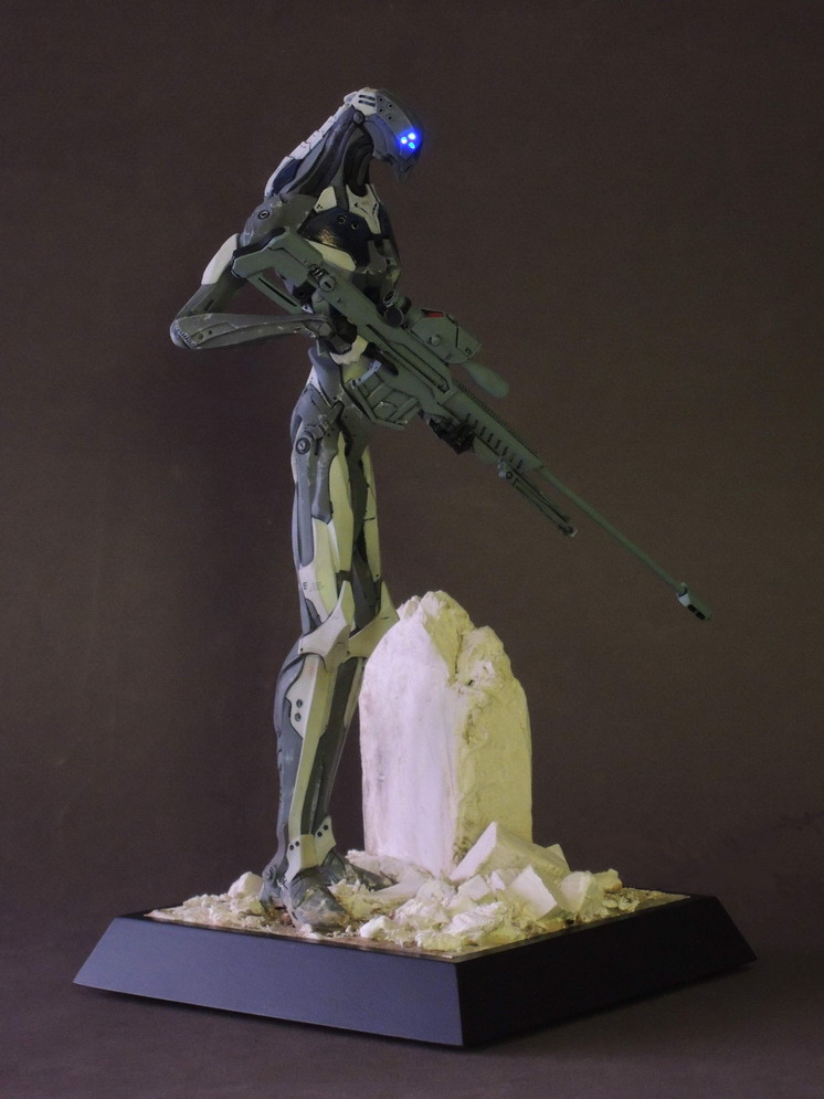

Un perso qui ne devrait pas être très long à terminer. Le Drone Sniper de l'illustrateur Mike Jensen au 1/8 chez Industria Mechanika.
Le kit en résine est simple, le casting un peu inférieur en qualité à ce que j'ai pu monter déjà de chez InMech ( petit décalage au niveau de la jonction des moules à certains endroits et certaines pieces un peu fragiles vu la finesse )
Sur l'illustration de Mike Jensen, les 6 yeux sont lumineux, donc je vais faire ça, avec une led bleue. Il faut creuser l’intérieur de la tête et du cou pour loger la led et percer la résine pour les yeux.
La led en place...
Pour les yeux: du plastique transparent étiré +- en contact avec la led ( principe de la fibre optique, ça fonctionne parfaitement )
Comme d'hab avec InMech, le perso assemblé à blanc tient debout , excellente précision d'assemblage. les segments tronc, cuisses et jambes sont très long et l'acheminement du courant se pose.
Il faut percer les éléments jusqu'aux pieds, c'est là que ça se complique, j'ai acheté un foret métal de 4 mm x 120 mm, il faut percer dans l'axe des éléments, c'est très chaud au niveau des chevilles, les 4 mm de diamètre, c'est vraiment limite ! Il faut s'y prendre par le haut et le bas de chaque pièce et essayer de faire un tunnel. Pour le bas du buste et les cuisses, les tunnels sont en forme de Y, surtout viser juste pour faire le conduit !
Les différentes sections percées avec les 2 fils d'alimentation.
Coté fusil ( il a vraiment de la gueule ) j'ai juste remplacé le canon en résine et un peu tordu par un morceau de cintre en métal.

Peinture terminée. J'ai posé quelques stencils aviation et j'ai joué sur le mat et brillant pour rendre le perso un peu plus intéressant. Il n'y a plus qu'à assembler et faire une petite mise en scène sur le socle: un morceau de mur et des gravas.

Message par Manchu le Sam 9 Avr 2016 - 20:17
Premier test pour les yeux, pas mal :)

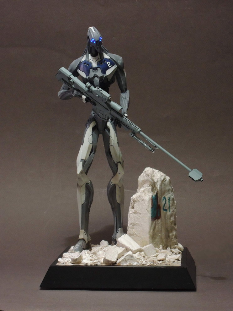

Message par Manchu le Ven 15 Avr 2016 - 21:40
Voilà, terminé ! L'assemblage des différents éléments n'a pas posé de problème. Le décor est réalisé en scratch avec un plastique à modeler ( je ne sais plus la marque ) . Je suis resté volontairement assez neutre dans les gravas pour ne pas gêner le look du drone.  Plus de photos sur mon blog [Vous devez être inscrit et connecté pour voir ce lien]  ...
