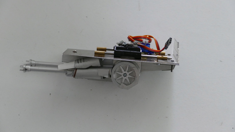

Les canons ( sous la tête).
Les pièces détachées, et un canon entier.
Montage sur le support, étant donnée qu'il bougent, comme dans le film, ils sont montés sur un guide( guide de translation de lecteur de disque laser).
Position avant le tir
Position après le tir.
