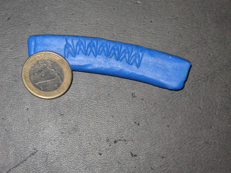

Message par NAINJAUNE le Ven 9 Déc 2016 - 21:26
Pendant que les collages sèchent, je fais des essais, essais de sculpture sur de la pâte à modeler.
le dessin sur la grande couronne, fait à main levée et à la va vite.
PORTE DES ETOILES de la série. - Page 2 Img_3610
Mon secret, du cuivre plié et soudé pour fait un "tampon", il sera refait avec plus de rigueur, et l'impression sera faite au moyen d'un "compas" pour suivre le cercle.
PORTE DES ETOILES de la série. - Page 2 Img_3611

Message par petersteven le Ven 9 Déc 2016 - 22:25
Tu es "the Metal Master", jusqu'au bout !
