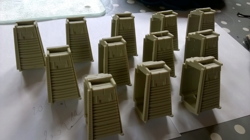

j'ai donc demandé a pierre de le faire ou plutôt de créer une partie si on regarde bien sur un anneaux ce sont des modules qui se répètent ce qui lui a facilité pour le créer. et je lui ai aussi demandé de l'évider pour alléger le poids.
voici le résultat :
pierre m'en a imprimé deux piéces afin de gagner du temps pour la fabrication plusqu'il m'en faut 200 exemplaires
voila fini les deux piéces ont été cleané et parti au moulage maintenant j’attends d'en avoir au moins de quoi faire un anneau complet pour faire mon décor de base positionner les personnages ( il y aura deux horus et un seth)

je n'ai pas encore de quoi faire un anneau complet mais cela commence a avoir de la gueule ...[Vous devez être inscrit et connecté pour voir ce lien]
sur cette photo un moule pour faire une pièce
et là un élevage de pièce à anneau
à très vite pour la suite...
