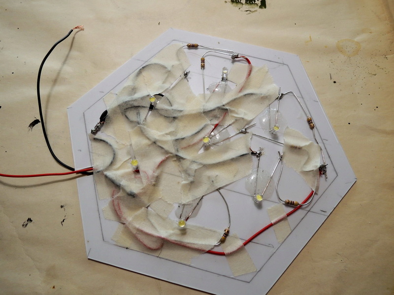

L’éclairage avec des leds, pas élégant mais on verra pas !
Essai lumière, ça ne se voit pas sur les photos mais je n'ai pas trouver de solution pour diffuser la lumière des leds, en réalité on voit le spot de lumière même à travers l’épaisseur du socle. L’idéal aurait été une feuille électroluminescente mais c'est plus compliqué et plus cher.

Message par DJSLY le Dim 10 Sep 2017 - 12:42
Beau travail smily9
Pour que ta lumière soit diffuse sans point lumineux laissant voir tes led, donne un maximum de recul entre tes led et la base qui supporte la figurine, entre tes led et la base tu peut intercaler des feuilles plastique blanche que tu peut trouver en magasin de bricolage.
Sinon tu peut aussi placer tes led sur les côtés de ta base en bois, tu aura un éclairage indirect, il faudra peut-être rajouter quelques led pour garder une intensité lumineuse suffisante.
J'avais utilisé cette technique pour le contour de la porte du diorama de mon faucon.
