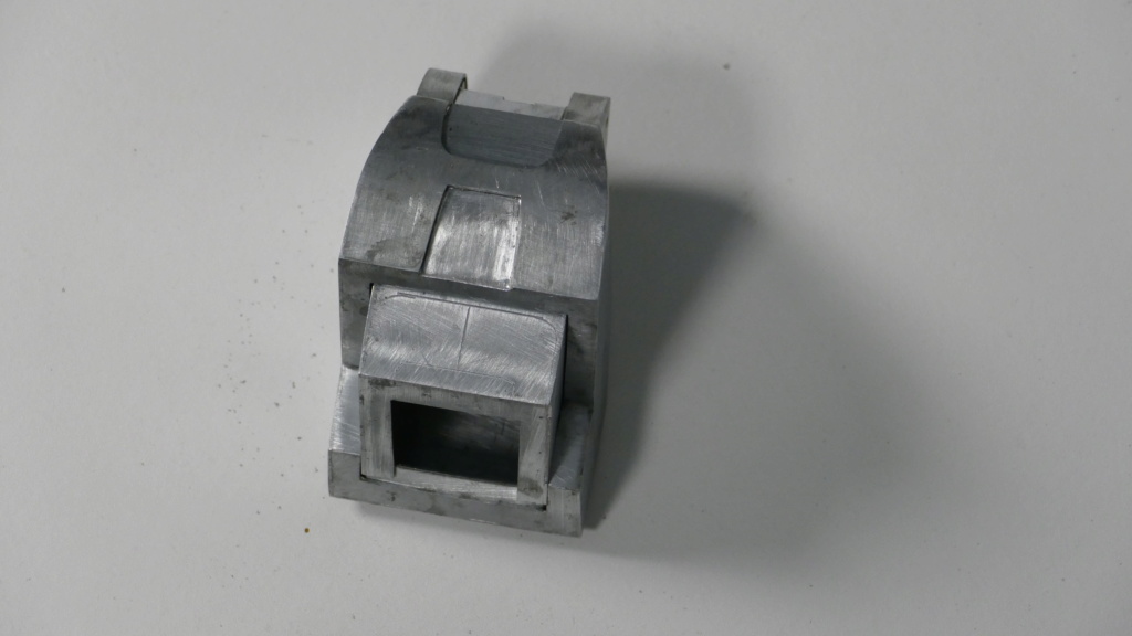

Vue les formes arrondies, j'ai opté pour du ZINC, qui se soude et se ponce facilement. L'aluminium , lorsqu’on le cintre, revient comme un ressort, si on insiste, il fait des plis.Le zinc lui se cintre facilement, garde la forme et fait de bons arrondis, il se soude et donne des résultats surprenants.
Les pièces détachées
DROÏDE B1 P1250810
L'assemblage par soudure à l'étain, avec un fer à souder (pour l'électronique, suffisant pour de petites pièces).
DROÏDE B1 P1250814
Ponçage des bords, e on obtient le corps.
DROÏDE B1 P1250815
Le plastron est traité de la même façon.
DROÏDE B1 P1250813
Assemblage des deux parties.
DROÏDE B1 P1250812
Vue de dessus
DROÏDE B1 P1250811
